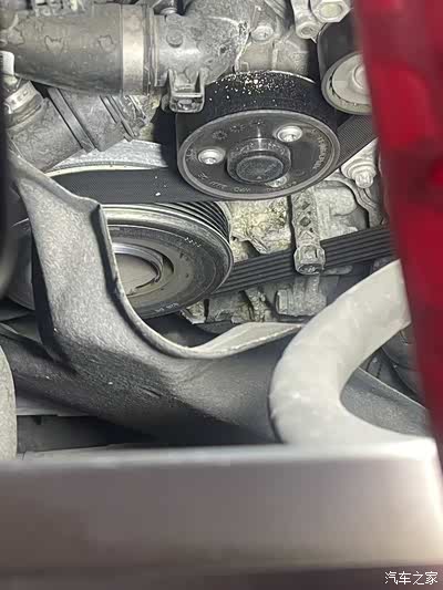

我的21款X3 28i,5年零4个月了,8w6 公里。前面换过一次变速箱油。
前几天有个哥们的3系,稍微老几个月,10w公里 ,漏水了,挺狼狈。
我在想,要不要去提前做个整备。。
