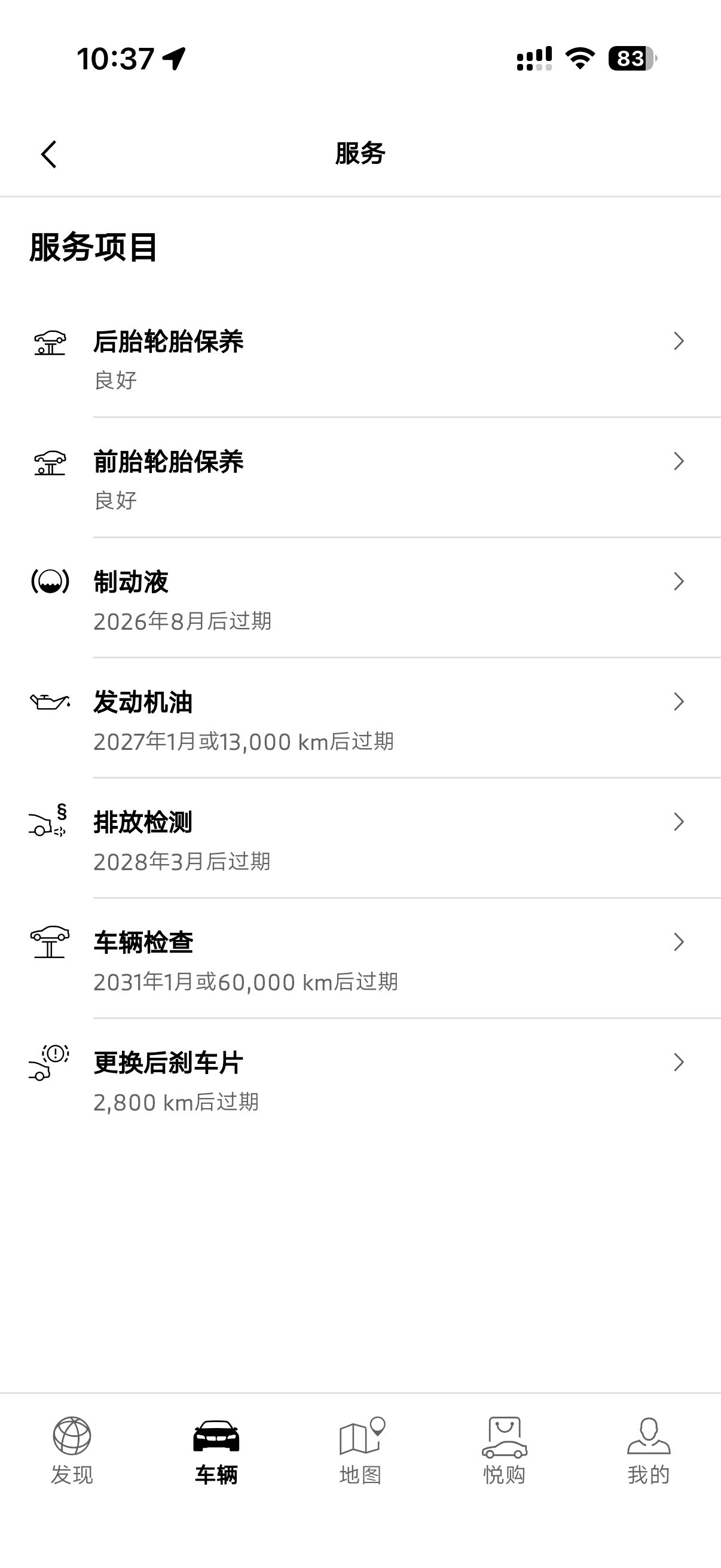

为什么我在外面汽修店换了后刹车片之后,刹车片是原厂的,师傅说车机他复位了,但是我的手机app这么多天了还是没有复位

楼上的扯什么淡啊,不懂装懂。更换刹车片后必须更换刹车片报警感应线,再进行复位,复位成功了在车机系统里看看保养项目是否显示正常,手机APP是同步车辆数据的,正常情况复位成功了几个小时手机就更新了,你先去看看车辆系统里显示对不对,如果仅仅是APP显示不对,4S也没办法,4S换刹车片也不存在什么同步到云端的操作。

宝马X3换后刹车片车机复位了但手机app没更新,就是车机和宝马云端/app没同步,跟刹车片、车机复位本身没关系;大概率是汽修店复位后没传数据到云端,或是车机没等够时间、app缓存/版本问题;解决超简单,先看车机刹车片状态正常,锁车在信号好的地方等30分钟让车机传数据,再更app清缓存/重启车机,还不行去4S让后台刷新下云端互联数据就好,不用再折腾刹车片和车机复位。

你要是在S店换的话会在后台把数据上传云端所以app会更新,这外面汽修也没这功能啊
