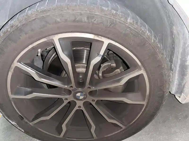

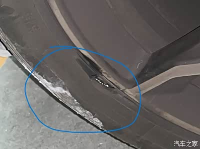

2023年4月份出厂的X3,昨天开车路上一个坑,左前轮轧坑导致
轮胎鼓包开裂,车子目前行驶24000公里,两个前轮轮胎要一起换掉吗

2023年4月出厂宝马X3为四驱(xDrive)车型,该系统对前轮轮胎一致性要求极高,且左前轮因轧坑鼓包属致命损伤必须更换,结合车辆已行驶24000公里、轮胎使用超2年的情况,建议优先同时更换两个前轮轮胎,以避免新旧轮胎周长/抓地力差异导致传动系统异常磨损、操控稳定性下降及年检问题;更换后务必做四轮定位和动平衡,同时建议到专业门店检测悬挂系统是否因过坑受损,选择轮胎时优先匹配原厂规格。

2万多了一起换了吧,省心

鼓包小事,就怕轮毂变形

这个裂口,速度有100吧

根据自己的情况,平时刹车比较温柔的,跑两万四胎面深度魔损应该不是太大,可以单独换,反之需要同轴换两条。

看图片的情况,确实轮胎损伤的严重,建议及时更换下,安全第一啊

我们的车不是四驱车么,2万多公里的话,一般换都是4个一起换。
