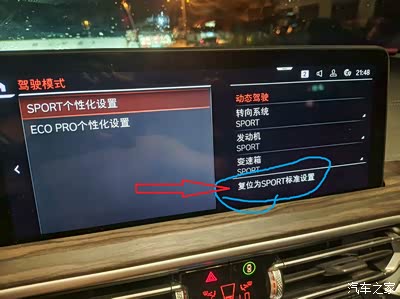

shangsi 楼主 关禁闭 已屏蔽
朗动
每次都是雨天才出现卡滞,从设置——驾驶设置——点击复位为SPORT标准设置,立刻就好了,但必须是停车状态下设置,行车中设置不起作用。
这是我自己摸索出来的。
不知道为什么会这样,以前我遇到过一次,雨天行驶,服务器卫生间回来后行车感觉没有了方向助力,比面包车方向还重。显示屏有障碍物之类的提醒警告,我又擦拭了前面的雷达探头,也没有解决,后来开了10多公里到家,第二天就没事了。所以我就从设置里去乱试。不知道为什么会这样。
