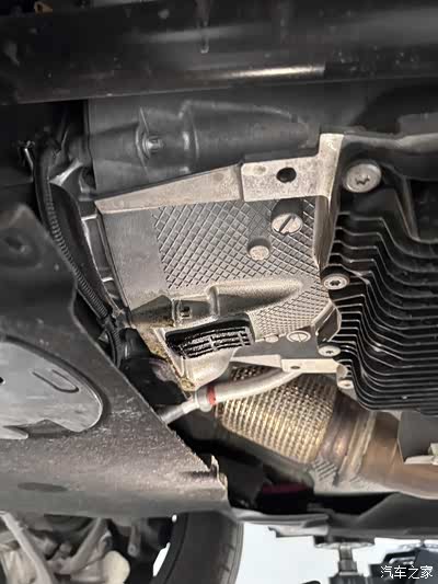

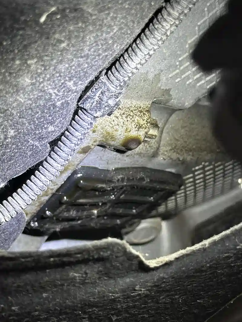

各位宝马 X3 的车主朋友们,我最近遇到个糟心事,想跟大家请教请教。我的宝马 X3 在做保养的时候,师傅发现发动机变速箱连接处渗油。我这一听就头大了,好好的车怎么会出现这种问题呢?
我这 X3 是 2023年买的25i车型,到现在开了2.7万公里。平时开着感觉没啥异常,要不是保养的时候师傅检查仔细,我都不知道已经渗油了。我上网查了查,关于宝马 X3 发动机变速箱连接处渗油的原因,基本就是曲后油封或者变前油封密封不好的原因。
由于现在车辆还在保,纠结要不要修。修吧,才两年的车舍不得,关键是开起来也没啥影响;不修吧又担心问题越来越严重。
有没有遇到过类似情况的朋友啊?给我支支招吧,谢谢大家啦!

还在质保期内,赶紧处理啊

这还用问,保修期内抓紧修,曲轴油封只会越漏越厉害,油封不贵,工时费很高,所以不用考虑直接保修期修。

趁着在保赶紧去4S店处理,宝马这个位置渗油挺常见的,多半是曲后油封问题。现在不修等出保了就得自费,拆变速箱工时费可不便宜。平时多观察油渍有没有扩大,漏得不厉害可以等下次保养一起弄。
