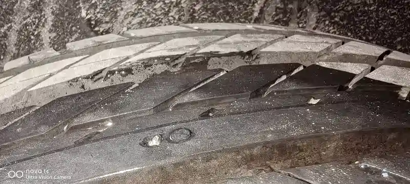

问 后轮扎眼火补靠谱吗?一个月降压0.1,有经验的来解答 删除 推荐精华 置顶 取消置顶 关闭回复 打开回复 推荐编辑 楼主禁言 移动帖子 重置头像 操作记录 wawa99er 0浏览 · 2025-07-23 09:51· 发布于北京 后轮扎了个眼,贴片一次没补好,蘑菇钉一次还是慢撒气,一个月降0.1左右,师傅说只能去火补了,火补靠谱吗,有用过的吗 举报 打开汽车之家 阅读体验更好 相关问题 更多 问变速箱油 0回答 问2万KM二保问题。 0回答 问新车2个月变速箱故障 0回答 问23款360影像问题 0回答 问新x3求助!!! 0回答 问有降水温的兄弟吗? 0回答 全部回复 只看楼主 小牛王1 关禁闭 已屏蔽 原理和优势:火补是通过加热让专用胶片与轮胎内部橡胶融化融合,形成更紧密的密封,比贴片(冷补)、蘑菇钉的物理贴合更牢固,能更好地解决慢撒气问题,尤其适合胎冠部位的破损(你这种后轮扎眼大概率是胎冠位置)。 2025-07-23 10:08 来自吉林 回复 沙发 屏蔽此人 举报 删除 取消删除 禁言 重置头像 共有条对话 > Starry759 关禁闭 已屏蔽 火补会比贴片强一点,但是对师傅的技术要求较高 2025-07-23 10:23 回复 板凳 屏蔽此人 举报 删除 取消删除 禁言 重置头像 共有条对话 > zyyj冲击波 关禁闭 已屏蔽 直接换新胎 2025-07-23 10:25 来自浙江 回复 地板 屏蔽此人 举报 删除 取消删除 禁言 重置头像 共有条对话 > qdadq5 关禁闭 已屏蔽 火补理论上比冷补好,但在现实中受设备和操作限制,效果好坏相差很大,所以还是冷补用的多。 2025-07-23 11:04 来自山东 回复 屏蔽此人 举报 删除 取消删除 禁言 重置头像 共有条对话 > 中山车友3554240 关禁闭 已屏蔽 好的技术火补没问题 很多胎侧剐蹭的都是火补 2025-07-24 14:53 来自广东 回复 屏蔽此人 举报 删除 取消删除 禁言 重置头像 共有条对话 > 天盛长歌 关禁闭 已屏蔽 宝马X3 两种补都行,看技术了,技术经验好的两种都可以一样有长效果 2025-07-24 15:09 来自山东 回复 屏蔽此人 举报 删除 取消删除 禁言 重置头像 共有条对话 > 还想在主楼增加内容?点击续写主楼内容 登录 参与更多互动 发表回复 打开App,查看更多评论 首 页 上一页 下一页 末 页 跳 转 取 消 还想在主楼增加内容?点击续写主楼内容 登录 参与更多互动 系统故障 发表回复 图片最多上传9张 微信好友 微信朋友圈 新浪微博 QQ好友 QQ空间 取消 相关推荐 加载中
