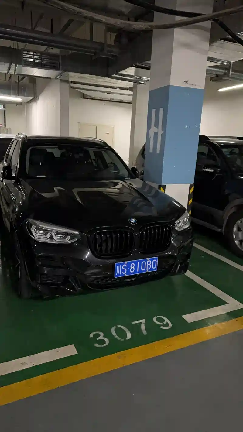

空调开制冷副驾空调位置就一直有小声的吱吱吱的声音,很烦。
20款的x3 ,30i的有没有车友遇到过相同情况的。
