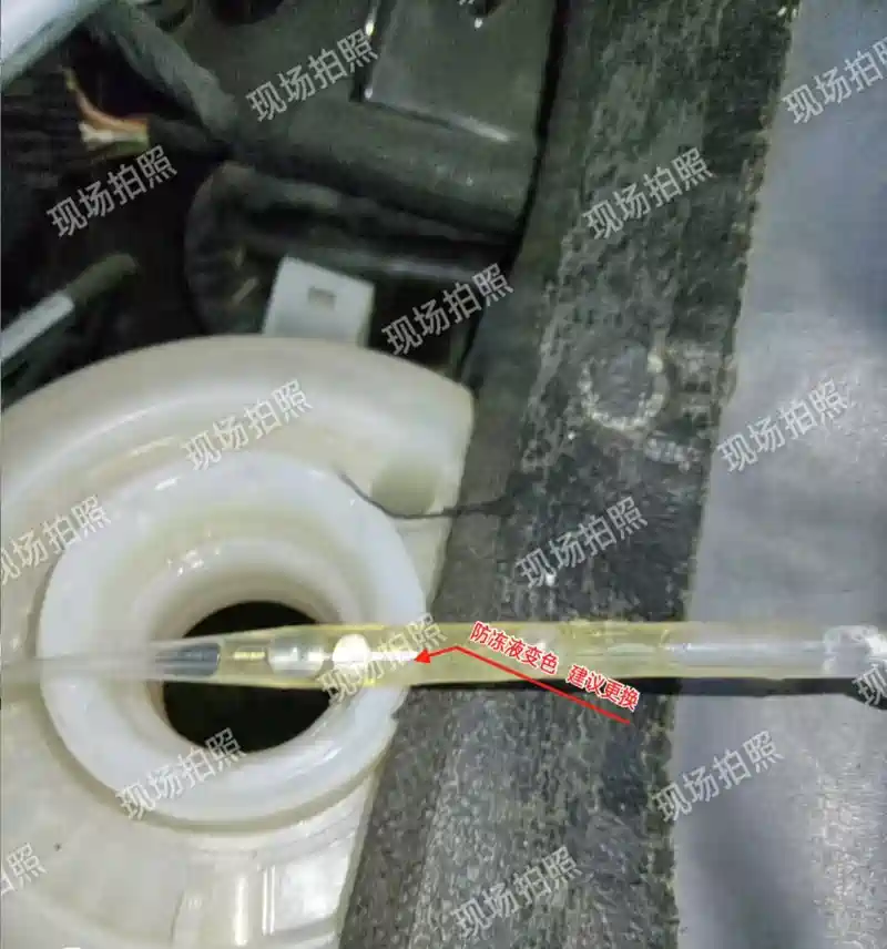

宝马的防冻液是长效的吗?帮我看看不到3年失效了吗?
北京向左看齐
0浏览 · 2025-05-29 16:01· 发布于北京
22款 车龄2年8个月 马上36000公里 今天去4S店三保 告知防冻液到是不少 但是颜色变黄 大家给看看失效了吗

车友,宝马X3防冻液一般两年或四万公里换一次。你这还不到3年就变色了,大概率是失效了。正常防冻液不该变色,变色说明里面添加剂可能消耗差不多了。为了发动机好,建议赶紧换,别因小失大!望采纳!

我的也是变色后来在4s换的

你这个直观观察是要换了,变色,失效了

买个几块钱的PH试纸测一下,PH值低于7就考虑更换
如果大于7,小于7.5,那就还能开一段时间,结合经济情况自行判断是否提前换掉

宝马原厂防冻液确实是长效的,官方建议4-5年更换。但2年多就变黄确实有点早,可能是高温或者混入杂质导致的。建议测下冰点和PH值,要是数值正常可以继续用,要是担心就直接换掉,反正也不贵。记得换原厂同款蓝色的。

我看有绿色和蓝色的两款  我是22年车  蓝色的吗?

换掉,    原车是绿色的    这个也不贵,   散热不好爆了水管去多的

蓝色的基本都是f底盘的老款了,现在新车都是绿色包括你这个也是绿的,别换错

正常的是绿色的,这个确实变色了,最好还是换掉!
