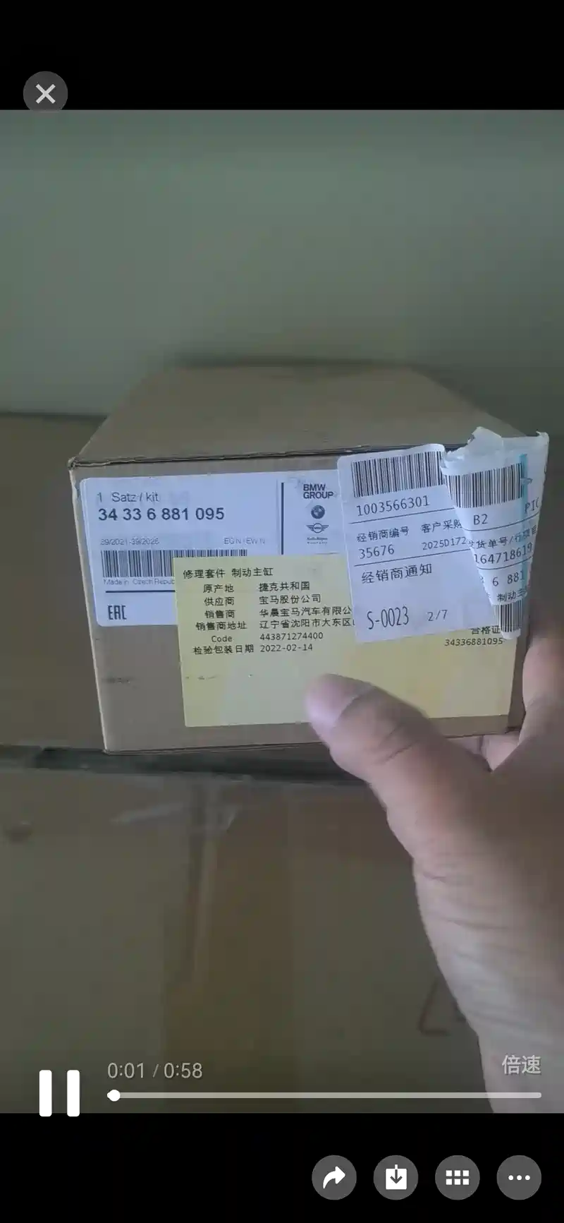

我的是22款25i,23年十一月份下线的准新车,之前开的都挺好,只是今年五月六号长假后第一天上班路上感觉刹车卡顿,尤其是刹车前三分之一行程,时不时会卡顿一下,造成车身姿态不稳。4s检查后是刹车主缸故障卡涩,五月九号更换新主缸,五月十一号又开出刹车卡涩的感觉,虽然不如上次明显,但也能感觉得到🤣。请问各位大神有没有遇到这种缺陷,我该怎么处理呢?

宝马车辆,出现这个刹车,有这个卡涩卡顿的问题,这个并不是缺陷,也不是通病
出现这故障现象,一般有两种原因造成的,首先第一种原因的话就是我们车辆的刹车总泵内部活塞或者密封圈出现老化导致的这个踩刹车出现这个卡涩问题出现,解决问题,我们需要更换一下刹车总泵解决问题
第二种情况的话,就是我们这个车辆的刹车油水份比较多,也会引起这个问题出现解决问题,需要更换一下刹车油解决问题,更换刹车油,选择宝马专用刹车油进行更换。
按照我上面给你描述的两个处理方案,处理一下解决问题
刹车总泵已经更换了,没有解决问题,下一步把刹车油换一下
