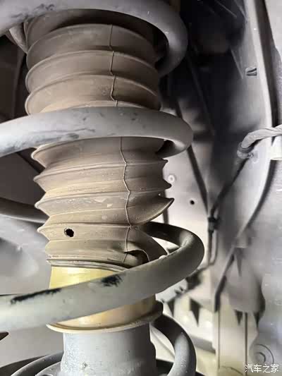

正在考虑是先把烂了的先换了,还是等左边的烂了再一起换。
这玩意有结实耐用一点的吗???不到五年,五万公里,就烂了。
拆了减震用做四轮定位吗?

车辆减震器的防尘套烂了,这个短时间不更换,是没有任何影响的。
本身车辆的减震器就是一个密封的整体,即使防尘套损坏也不会导致减震器内部出现进入尘土的现象。
像您说的这种情况,可以等到左边1块损坏的时候再1块更换就可以,没有必要单独拆卸更换一次。

减震的防尘套坏了之后可以单独的更换。但是不换的话影响也不大。毕竟现在路上跑的很多车减震的防尘套都是烂的。如果不换的话,减震芯那里容易堆积灰尘。不如果拆减震更换防尘套是不用做四轮定位的。

防尘套还是挺关键的,烂了会进灰尘泥水,减震器柱磨损就坏的快了,通常换要拆减震器,拆装后开着没变化理论上不需要做四轮定位,想省事又有效就是买免拆的防尘套在旧的套外面在加一层,防尘套东西不值钱,但作用还是挺大的,直接关系到减震器的寿命,建议尽快维修。

昨天换下摆臂胶套的时候发现我的前减震防尘套也烂了,都成一圈一圈的条条了,就一起换了。要把整个前悬拆下来,挺费力了,装好还要做四轮定位。前前后后花了5个小时。

防尘套坏了顺便一起检查一下减震的回弹性,估计也不怎么好了,如果有问题一起更换一次拆装省点工时费.
防尘套最好两个前减震或是前后的一起检查更换

防尘套买国产的,比原厂还耐用

不用换,到时候换避震再一起搞,拆装避震把你车搞坏

我换过一个但是没多久又烂了。免拆防尘套都是针对球笼的,减震器这样的没有。再考虑是不是可以外面用胶布固定一下

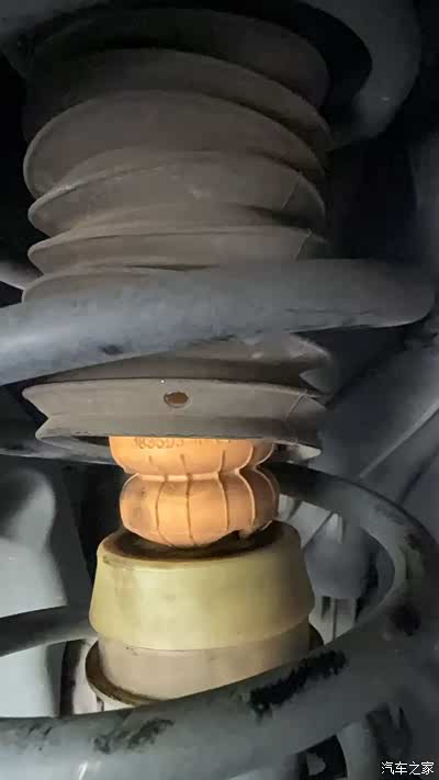

我的衬套也坏了 里面的缓冲垫要一起换嘛 才开了36000多 但是出保了

我第一辆宝马开了十八万多公里,早期就发现这胶套破了,一直没管它,直到最后置换掉也没一点问题,这玩意不用管它
