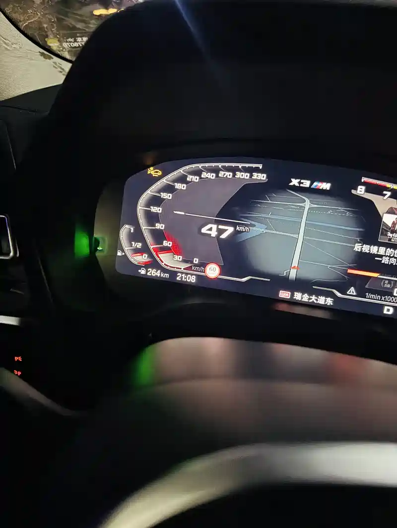

问 宝马X3频繁出现碰撞故障,是普遍现象还是个例? 删除 推荐精华 置顶 取消置顶 关闭回复 打开回复 推荐编辑 楼主禁言 移动帖子 重置头像 操作记录 深圳车友2556096 0浏览 · 2025-04-13 23:18· 发布于江西 大家的x3会不会也经常跳出碰撞故障,我的老是跳出来,不知道是不是个例,我原来的3系都不会这样!下雨就最明显,不下雨也会! 举报 打开汽车之家 阅读体验更好 相关问题 更多 问20款过坑前减震异响 0回答 问各位推荐下轮胎 0回答 问浙江湖州的进 0回答 问关于厂家送的5次保养 0回答 问宝马保养的那些事 0回答 问变速箱油多少公里换 0回答 全部回复 只看楼主 含笑半步癫大G 关禁闭 已屏蔽 风行游艇 可能是前防碰撞预警系统过于灵敏了,或被东西有遮挡。 2025-04-13 23:27 来自安徽 回复 沙发 屏蔽此人 举报 删除 取消删除 禁言 重置头像 共有条对话 > 山东的小伙 关禁闭 已屏蔽 宝骏560 宝马X3这款车仪表频繁出现碰撞预警的提醒,这个是属于正常现象的。首先,宝马X3碰撞预警图标在雨水或强烈阳光下可能会出现,这是正常现象,无需担心。有时候在洗车之后也容易出现相关提醒。其次,图标可能会在行驶一段时间或停在无雨处后消失。这种情况主要是车辆的感应雷达太灵敏导致的。 2025-04-14 06:38 来自山东 回复 板凳 屏蔽此人 举报 删除 取消删除 禁言 重置头像 共有条对话 > 蓝天白云210 关禁闭 已屏蔽 这不是预警,这是不可用,一般就是摄像头反馈识别不到前方了(摄像头前面脏了,阳光刺眼之类的) 2025-04-14 07:45 回复 地板 屏蔽此人 举报 删除 取消删除 禁言 重置头像 共有条对话 > 可可可可112 关禁闭 已屏蔽 宝马X3 我的车子有时候下雨天会显示这个。 2025-04-14 07:46 来自江苏 回复 屏蔽此人 举报 删除 取消删除 禁言 重置头像 共有条对话 > 老衲一头秀发5966 关禁闭 已屏蔽 名图 可能是车头部位的碰撞传感器脏污了,建议对传感器进行清洗。如果清洗之后还是报故障,可以去4s店进行全面检查。 2025-04-14 07:59 回复 屏蔽此人 举报 删除 取消删除 禁言 重置头像 共有条对话 > justin3251 关禁闭 已屏蔽 宝马X3 是不是加了赛道表盘模块后经常出现的,是的话就是帮你编程设码的人没弄好,找他. 2025-04-17 02:25 来自广东 回复 屏蔽此人 举报 删除 取消删除 禁言 重置头像 共有条对话 > 距离的美 关禁闭 已屏蔽 宝马X3 我的下雨天或者早晚太阳照射的时候好大几率会出现,过一会又正常 2025-04-17 16:37 来自广东 回复 屏蔽此人 举报 删除 取消删除 禁言 重置头像 共有条对话 > ycwww1 关禁闭 已屏蔽 这是上次的碰撞预警提示,跟车太近了。这个提示如果没消失,只要车前没有东西,可以不予理会。 2025-04-22 16:04 来自江苏 回复 屏蔽此人 举报 删除 取消删除 禁言 重置头像 共有条对话 > 还想在主楼增加内容?点击续写主楼内容 登录 参与更多互动 发表回复 打开App,查看更多评论 首 页 上一页 下一页 末 页 跳 转 取 消 还想在主楼增加内容?点击续写主楼内容 登录 参与更多互动 系统故障 发表回复 图片最多上传9张 微信好友 微信朋友圈 新浪微博 QQ好友 QQ空间 取消 相关推荐 加载中
