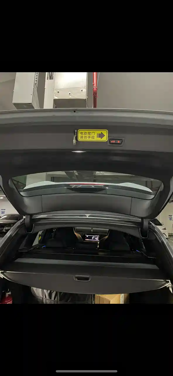

问 电尾箱开启一半能停住吗?经常碰到后面的墙壁怎么办? 删除 推荐精华 置顶 取消置顶 关闭回复 打开回复 推荐编辑 楼主禁言 移动帖子 重置头像 操作记录 WOZAININGBO 0浏览 · 2025-02-19 13:50· 发布于浙江 电尾箱开启一半,能不能中途停住。经常碰到后面的墙壁。 举报 打开汽车之家 阅读体验更好 相关问题 更多 问为什么没有座椅通风? 0回答 问X3钥匙没电了 0回答 问宝马x3方向盘 0回答 问油耗增高? 0回答 问宝马x3 0回答 问宝马买车不送首保吗 0回答 全部回复 只看楼主 偷油的不一定是老鼠 关禁闭 已屏蔽 电动尾门在开启过程中是不能中途停止的,也并没有雷达感应,现在不分新能源车或者是高端豪华车的座舱门是有这个功能的,但是一般的家用燃油车带电动尾门的一般都没有这个功能 2025-02-19 14:00 来自河北 回复 沙发 屏蔽此人 举报 删除 取消删除 禁言 重置头像 共有条对话 > 崔塔塔_ 关禁闭 已屏蔽 再按一下开启键就停下来了 2025-02-19 14:06 来自上海 回复 板凳 屏蔽此人 举报 删除 取消删除 禁言 重置头像 共有条对话 > Starry759 关禁闭 已屏蔽 需要停的时候再按一下关门键就可以了 2025-02-19 14:20 来自吉林 回复 地板 屏蔽此人 举报 删除 取消删除 禁言 重置头像 共有条对话 > 诺Ba 关禁闭 已屏蔽 再按下尾门开启键,它就会立马停位 2025-02-19 14:21 来自浙江 回复 屏蔽此人 举报 删除 取消删除 禁言 重置头像 共有条对话 > 天盛长歌 关禁闭 已屏蔽 宝马X3 到你满意的高度按一下,然后长按后有声音就设置好了,以后就这个位置停了。 2025-02-19 14:28 来自山东 回复 屏蔽此人 举报 删除 取消删除 禁言 重置头像 共有条对话 > 双面星 关禁闭 已屏蔽 现在很多国产车都有这个功能了,感应后备箱打开距离不够,后备箱是打不开的 2025-02-19 14:46 来自四川 回复 屏蔽此人 举报 删除 取消删除 禁言 重置头像 共有条对话 > 风景就在路上 关禁闭 已屏蔽 豪越L 这个可以呀。当升到需要的高度的时候,只要是按一下货备箱上面的按键就可以停住。如果开到这个高度就可以,那么可以长按这个按键,就把这个高度设定了,以后就能抬这么高 2025-02-19 15:14 来自吉林 回复 屏蔽此人 举报 删除 取消删除 禁言 重置头像 共有条对话 > 可可可可112 关禁闭 已屏蔽 宝马X3 以上车友回答的都正确,我似乎碰到过一种情况。长按钥匙上的后备箱按键,到了指定位置松手,就停了。 2025-02-19 15:54 来自江苏 回复 屏蔽此人 举报 删除 取消删除 禁言 重置头像 共有条对话 > 苇子沟 关禁闭 已屏蔽 宋L DM-i 宝马X3电尾箱开启一半是能停住的,车友可在开启过程中,再按一下开启按键即可暂停。若经常碰到后面墙壁,可在中控“我的座驾”-“设置”-“车门钥匙”中调整尾门开启高度,也可倒车时多留意后方空间。 2025-02-19 16:47 来自黑龙江 回复 屏蔽此人 举报 删除 取消删除 禁言 重置头像 共有条对话 > 寂静领地 关禁闭 已屏蔽 凡尔赛C5 X 有的电尾门是可以调节高低的,也有误碰撞停止状态下吗,所以开一半也能停止,如果碰到后面的墙壁那只有两点解决,第一不要开的太靠后,第二在入库前提前取出后备箱东西即可。 2025-02-19 17:21 来自河南 回复 屏蔽此人 举报 删除 取消删除 禁言 重置头像 共有条对话 > 黄老师_888 关禁闭 已屏蔽 宋Pro 有的电尾门是可以调节高低的,也有误碰撞停止状态下吗,所以开一半也能停止,如果碰到后面的墙壁那只有两点解决,第一不要开的太靠后,第二在入库前提前取出后备箱东西即可。 2025-02-19 18:03 来自福建 回复 屏蔽此人 举报 删除 取消删除 禁言 重置头像 共有条对话 > BASD_来来 关禁闭 已屏蔽 宝马X3 后尾门高度可以调节的,具体在车机里设置;同时,在开启后尾门的同时,可以用手挡一下,这样会自动停止开启! 2025-02-19 22:39 来自北京 回复 屏蔽此人 举报 删除 取消删除 禁言 重置头像 共有条对话 > 火舞轻风 关禁闭 已屏蔽 长安CS35PLUS 电尾箱开启一半时,其运动状态是可以被控制的,理论上可以停住。然而,这取决于电尾箱的设计和制造质量,以及具体的控制策略。为了确保其正常工作,需要熟悉设备操作手册中的相关指南,掌握正确的操作技巧。经常碰到后面的墙壁可能是因为操作不当或设备安装位置的问题。为避免此情况,建议用户在操作前仔细检查周围环境,确保有足够的空间供电尾箱开启和关闭。同时,根据实际情况调整电尾箱的安装位置或角度,以避免与墙壁的碰撞。 2025-02-19 23:17 来自山东 回复 屏蔽此人 举报 删除 取消删除 禁言 重置头像 共有条对话 > 每到周五有力量 关禁闭 已屏蔽 留出一定的地方吧,或者停车之前取东西,他电尾门只是一个很简单的功能,没有你想象的那么智能。 2025-02-27 17:03 来自吉林 回复 屏蔽此人 举报 删除 取消删除 禁言 重置头像 共有条对话 > 还想在主楼增加内容?点击续写主楼内容 登录 参与更多互动 发表回复 打开App,查看更多评论 首 页 上一页 下一页 末 页 跳 转 取 消 还想在主楼增加内容?点击续写主楼内容 登录 参与更多互动 系统故障 发表回复 图片最多上传9张 微信好友 微信朋友圈 新浪微博 QQ好友 QQ空间 取消 相关推荐 加载中
