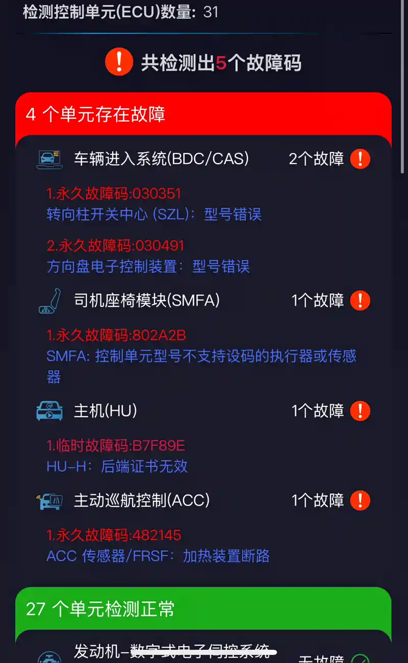

买车时不能加装5au,最后还是在外面加了。用着是真好用。但是因为换了配件出的这些故障码,店里没法消除。
求教自己装过5au的车友,有没有用bimmer code或者其他软件给编程消掉的方法。
感谢感谢

1和2是因为方向盘不匹配,他在配置码里添加了5AU,但是方向盘和需要的方向盘型号不匹配;
3、座椅那个是因为座椅是底配的,某些功能达不到5AU的系统要求,也可以归类为型号不匹配;
4、后端证书无效那个可以无视,因为我原厂的5AU也会时不时的储存这个,但是可以删掉。
5、主动续航控制断路,这个就需要检查了,是安装的时候线路本身没有接对还是模块里相应的保险没有插,导致线路不供电,或者雷达罩本身就是坏的或型号不对。
这几个问题不是编程可以解决的,添加5AU就是设码而已,很简单,但是不同车型不同年款的车想配套的硬件是不同的
