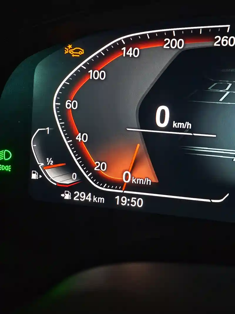

问 请问大家,左上角这个车辆碰撞小黄心时不时出现下,是个什么情况 删除 推荐精华 置顶 取消置顶 关闭回复 打开回复 推荐编辑 楼主禁言 移动帖子 重置头像 操作记录 101025 0浏览 · 2024-11-21 21:28· 发布于湖北 举报 打开汽车之家 阅读体验更好 相关问题 更多 问25款x3没有P挡? 0回答 问X3钥匙没电了 0回答 问买车都送车衣吗 0回答 问行驶途中冒热气 0回答 问宝马x3 0回答 问bmw 求拉车友群 0回答 全部回复 只看楼主 壹路順风 关禁闭 已屏蔽 这个是预碰撞系统的问题。需要用诊断电脑读取具体的故障代码。一般是前面的雷达表面脏污或者是下雨天气下雪天气大雾天气都会导致亮这个灯。只有用诊断电脑读取具体的故障代码之后才能具体的维修,因为这个系统不只是雷达,还有一个摄像机。 2024-11-21 21:30 来自广东 回复 沙发 屏蔽此人 举报 删除 取消删除 禁言 重置头像 共有条对话 > 杨FleXRay 关禁闭 已屏蔽 宝骏730 你好,通过你发的照片来看,我们这个仪表上面心态出现的这个黄色故障灯,这个属于这个车辆的ACC预防撞系统故障灯点亮这种情况都是因为我们保险杠有拆卸过雷达探头,激光探头位置有移动过导致的这个仪表故障灯点亮解决问题的话,我们需要重新对我们这个车辆ACC车道辅助预防撞系统进行重新用电脑做一下学习标定位置就可以解决问题的维修费用标定的话一般参考费用价格在200块钱左右解决问题,可以到当地的4S店做一下标定 2024-11-21 21:30 来自浙江 回复 板凳 屏蔽此人 举报 删除 取消删除 禁言 重置头像 共有条对话 > 汽修刘师傅 关禁闭 已屏蔽 丰田bZ3 你可以检查一下前方的ACC模块是不是有脏东西遮挡住了,它是检测到前方有障碍物了,有的时候洗碗车,有水也会出现这种现象的。 2024-11-21 21:31 来自辽宁 回复 地板 屏蔽此人 举报 删除 取消删除 禁言 重置头像 共有条对话 > 小巴伐 关禁闭 已屏蔽 一会就没了下雨导致的.第一次我也蒙了 2024-11-21 22:20 来自浙江 回复 屏蔽此人 举报 删除 取消删除 禁言 重置头像 共有条对话 > 101025 楼主 关禁闭 已屏蔽 好的,非常感谢!新车,再观察看看 2024-11-22 07:33 来自湖北 回复 举报 删除 取消删除 禁言 重置头像 共有条对话 > 車車86 关禁闭 已屏蔽 雅阁 阳光直照车头或下大雨就出现的,失效 2024-12-07 23:48 来自广东 回复 屏蔽此人 举报 删除 取消删除 禁言 重置头像 共有条对话 > 还想在主楼增加内容?点击续写主楼内容 登录 参与更多互动 发表回复 打开App,查看更多评论 首 页 上一页 下一页 末 页 跳 转 取 消 还想在主楼增加内容?点击续写主楼内容 登录 参与更多互动 系统故障 发表回复 图片最多上传9张 微信好友 微信朋友圈 新浪微博 QQ好友 QQ空间 取消 相关推荐 加载中
