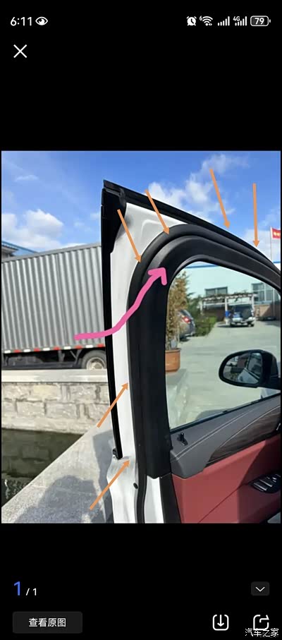

这里的塑料被胶条挤压后异响怎么办,求解

喷点wd4或仪表盘蜡

一般情况下都是热胀冷缩的原因,可能是因为塑料件之间的间隙太大了导致的,这个确实也没有什么特别好的办法,只能是通过塞一些东西去解决

喷点wd4或仪表盘蜡

宝马X3
喷到缝隙里面,不是表面,表面没用

正常情况下,车门框是挤不到图片中的胶条。如果挤到了,只能说是车门变形或者是内圈的胶条压扁导致的。内圈的胶条可以单独更换。换完胶条之后生就会变得沉闷变得正常了

宝马X3
这个塑料挡板震动的时候会和门框钣金碰擦发出难听的异响,实际上厂家已经贴了很薄的止震贴,不过没有贴满,而且贴的很薄,处理方法是拆下来用3M 的单面胶止震贴贴满,顶紧了就好了

不恰当的车门缝隙宽度可能引发胶条的门框之间的摩擦,进而产生一下,调整优化车门缝隙的宽度确保缝隙在正常范围内。
