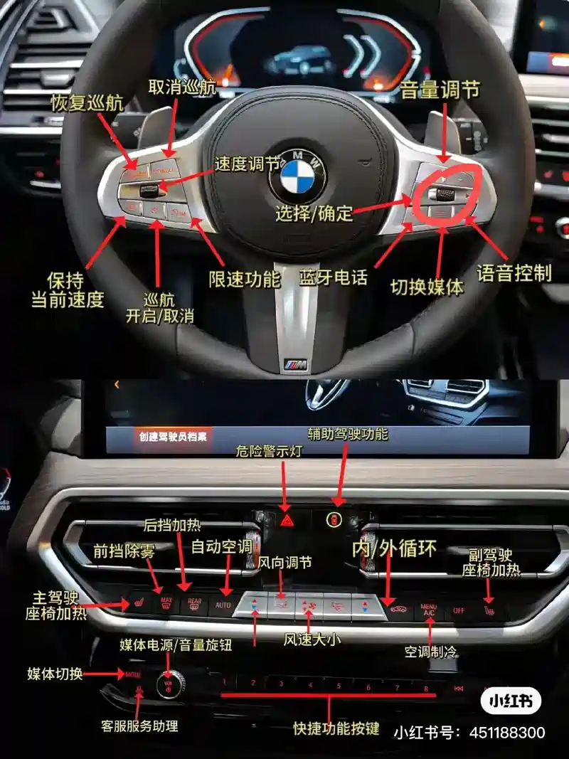

今天突然发现方向盘右边的那个黑色旋钮好像坏了,在拨打电话界面上下滑动无法上下移动,但是能按动确认,有遇到过这种情况的朋友吗

现在车机有个bug,就是着车后,驾驶员带着钥匙下车了,然后再上车会发现方向盘的控制键不能控制carplay上的操作了!你说的问题大概跟这个也有关系,你可以测试一下,上车就打电话,看方向盘是否好使就知道了!如果还不行,那就去店里查查吧!

按下  上下滚动  听歌过程中选歌用的

开车连上carplay 经常方向盘切歌无反应音量调整正常,旋钮切歌正常,手机把WIFI 关闭一下,打开又正常。还有一种情况手机连微信看一下或打开其他手机上网软件,歌曲无声,按音量键显示声音大小显示正常却没有声音,不知道是手机问题还是车机问题
