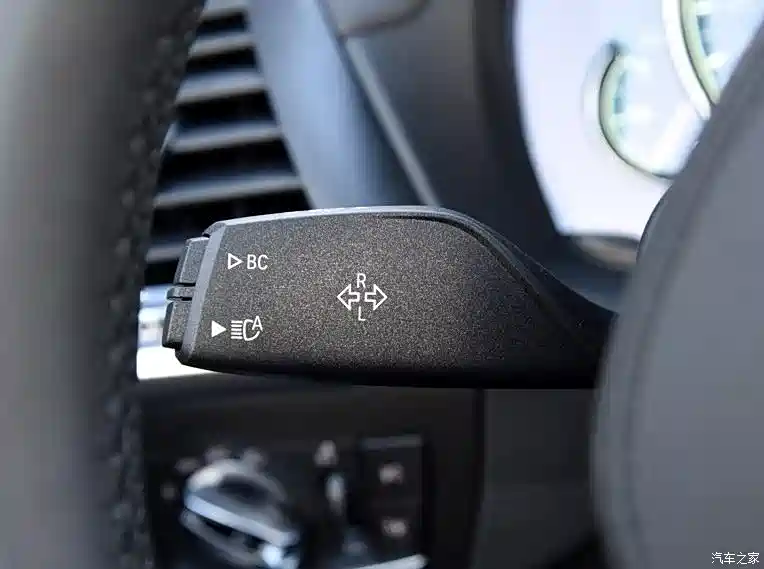

2020款宝马X3左边拨杆BC键和里程转换开关失效,更换

左边的组合开关吧,这个开关零配件的价格是1900左右,工时费也要个七八百,这是4s店的报价,如果外面的话要相对来说便宜最少1/3左右吧。

坛子里前面有人说才出保BC键坏了,这个按键的质量就这么差么?
楼主经常按BC键么?
2024-08-22 19:00 来自湖北 回复

这玩意是突然坏的还是不小心操作搞坏的?按理来说这里一般情况下都不会碰到,分享点经验,让我们也能及时避坑!

我前几天已碰到这个问题,四S报价要换总成6700元,其实是里面有四根线磨破了,到外面去 维修拆方向盘重新焊接四根线就好了,四、五佰元,网上有教程。

内部线路断了,焊接下就好了

上个月刚找一家线下宝马专修,拆下来焊好500元。

我也遇到过这个问题,好在质保期内更换了。
