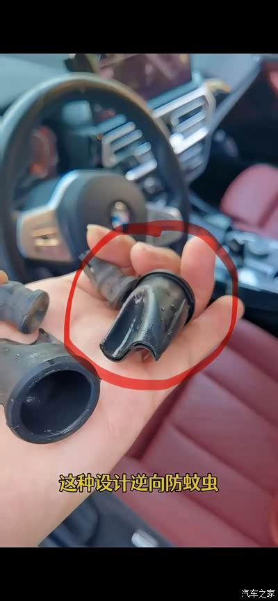

这玩意在经过一定年限之后开始变得发硬,靠水的自然重力已经撑不开它了,这是设计上的bug!

车内渗水主要是这玩意在经过一定年限之后开始变得发硬了,靠水的自然重力已经撑不开它了,所以水就排不出去就只能往车内渗了!
有多少人拔了这个玩意?

上次看到论坛一个车友发过此类帖子,他把全部塞子都拔了,排水通畅多了,这种设计确实耐用性不行

拔掉吧,这个新车的时候能够正常排水,时间久了他自己就老化了,还会因为淤泥堵塞住的。这样就会无法排水,进而流到驾驶舱
