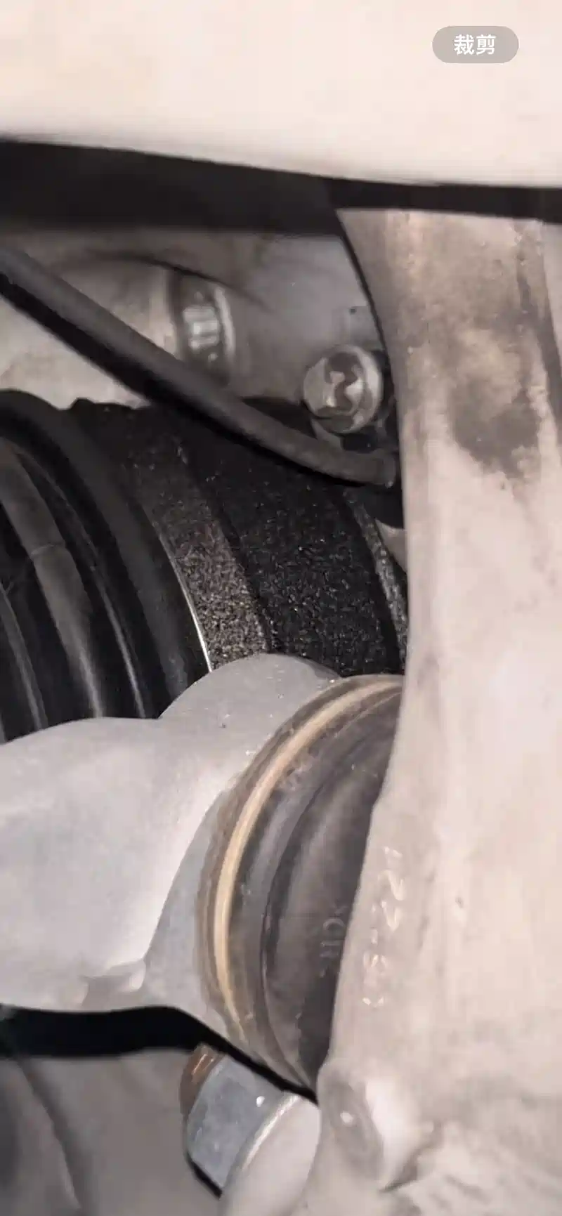

一年多一点,九千多公里23款x3半轴就渗油,关键这个位置一般人注意不到,也不知道是不是通病还是个案,毕竟谁没事检查车下面,不举起来还看不到
胶套卡箍处,胶套不开裂完好,卡箍完好,渗油明显,典型的材料品控问题

先把球笼胶套外边的紧固钢圈紧一下,然后把胶套外边的油渍擦干净在观察一下,如果还是有油渍渗出,那就是球笼胶套里边的密封圈坏掉了,这个需要抓紧更换球笼套和密封圈,否则时间长了很容易进去水渍和灰尘,球笼就报废了,有的车需要更换半轴总成,有的可以单独更换球笼套,分车型

正常,这个球笼漏油是宝马的通病了,你这发现的早了,还在质保期内,去4s店里面申请索赔,免费跟换就行了

我的车跑了四万五了,还没出现这个情况,可能是概率的事或者于路况有关!总之早发现早维修,趁着质保,赶紧换!

这位车位怎么解决的?我昨天去保养也发现漏了,完全开裂
