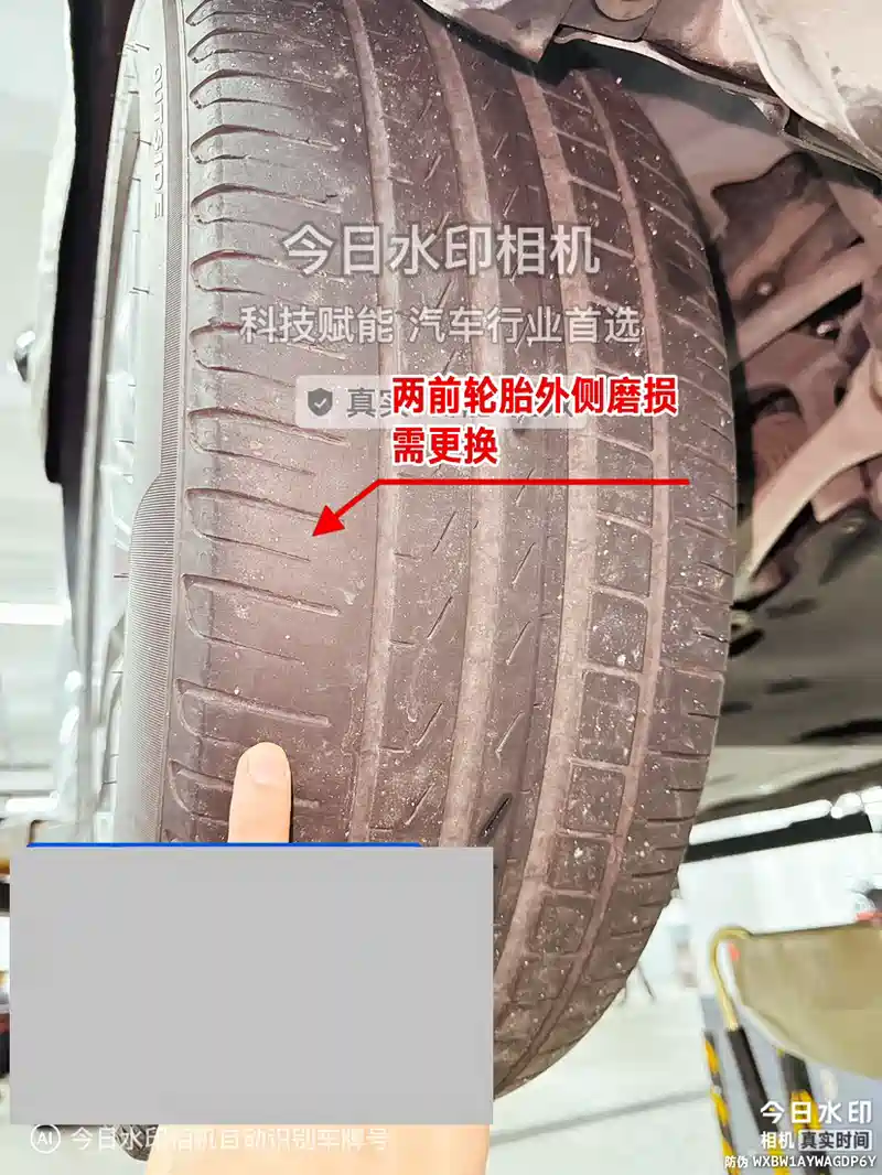

四年35000公里,前轮外侧偏磨
solojack
0浏览 · 2024-06-26 22:28· 发布于浙江
第四次保养的时候,4S店查出来前轮外侧偏磨,到换胎的程度了,但作为主要驱动轮的后轮磨损程度还好,也没有偏磨。问下各位车友,你们前胎开了几年了,有没有偏磨啊?还有就是这种情况,前后轮互换一下可以吗?

3年快3万公里,轮胎磨的均匀,你这得换了轮胎做一下四轮定位就能解决,做完以后尽量不要原地打方向,减速过减速带和坑坑洼洼路面可以杜绝轮胎磨损异常的情况。

有点,但不明显。5年6万多的时候换了。我是已经差不多全到安全线了,所以换。

我的3.5万和你一样外侧磨到安全线了

同3.5前轮外侧,后轮内侧基本平了

可以调一下前束的,这样的话就能够解决偏磨的问题,前后对调轮胎也是可以的,前提是要确认前后轮胎的尺寸规格需要一致才可以的

转弯速度快
