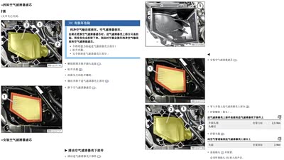

问 宝马x3空气滤芯上方加强杆螺栓扭矩 删除 推荐精华 置顶 取消置顶 关闭回复 打开回复 推荐编辑 楼主禁言 移动帖子 重置头像 操作记录 solojack 0浏览 · 2024-06-02 21:38· 发布于浙江 如题,自购了空气滤和空调滤,打算保养前自己换掉,工具公司都有,就是不知道加强杆螺栓扭矩该打多少,有朋友知道的吗? 举报 打开汽车之家 阅读体验更好 相关问题 更多 问为什么没有座椅通风? 0回答 问今年有检车的吗 0回答 问旧车置换选车 0回答 问忘记了密码--- 0回答 问X 3胎压传感器故障 0回答 问23款360影像问题 0回答 全部回复 只看楼主 孤独不苦z 关禁闭 已屏蔽 扭矩不清楚,但某东价格一样,门店免费安装唉 2024-06-02 22:57 来自浙江 回复 沙发 屏蔽此人 举报 删除 取消删除 禁言 重置头像 共有条对话 > cnee5 关禁闭 已屏蔽 明锐 2020款手册好像不用拆加强杆 2024-06-03 11:39 来自广东 回复 板凳 屏蔽此人 举报 删除 取消删除 禁言 重置头像 共有条对话 > 吃了二斤炸酱面 关禁闭 已屏蔽 你好啊朋友,想要找车友的话,你可以在汽车之家的论坛页面找,在论坛的最上面就有车友会,你加入车友会就可以了,希望能够帮助到你 2024-06-03 11:53 来自河北 回复 地板 屏蔽此人 举报 删除 取消删除 禁言 重置头像 共有条对话 > wj85810 关禁闭 已屏蔽 雅阁 用不着,我5系直接松开拧紧就行 2024-06-03 16:31 来自北京 回复 屏蔽此人 举报 删除 取消删除 禁言 重置头像 共有条对话 > MHakunamatata 关禁闭 已屏蔽 宝马X3 我要申诉 本楼已被删除 查看回帖内容查看操作记录 2024-06-03 17:31 来自湖南 屏蔽此人 删除 取消删除 禁言 重置头像 共有条对话 > fangwei4788 关禁闭 已屏蔽 我自己换的,直接拧紧的 2024-06-03 22:21 来自湖北 回复 屏蔽此人 举报 删除 取消删除 禁言 重置头像 共有条对话 > 飞飞55 关禁闭 已屏蔽 M16、23N,M18、60N 2024-06-04 09:59 来自重庆 回复 屏蔽此人 举报 删除 取消删除 禁言 重置头像 共有条对话 > 深圳雷克萨斯 关禁闭 已屏蔽 扭到感觉用力一点即可(这螺丝大),没那么纠结。 2024-06-04 10:15 来自广东 回复 屏蔽此人 举报 删除 取消删除 禁言 重置头像 共有条对话 > BimmerX3 关禁闭 已屏蔽 宝马X3 我要申诉 本楼已被删除 查看回帖内容查看操作记录 2024-06-04 11:30 来自北京 屏蔽此人 删除 取消删除 禁言 重置头像 共有条对话 > BimmerX3 关禁闭 已屏蔽 宝马X3 紧固力矩 56Nm,两端螺丝不一样大,分别用16,18套筒. 2024-06-04 11:32 来自北京 回复 屏蔽此人 举报 删除 取消删除 禁言 重置头像 共有条对话 > lnhdsq 关禁闭 已屏蔽 扭紧就可以了,汽修店直接电锤咔咔 2024-06-05 15:13 来自浙江 回复 屏蔽此人 举报 删除 取消删除 禁言 重置头像 共有条对话 > 逍遥凯哥哥 关禁闭 已屏蔽 宝马X3 兄弟们知道怎么拆么,我用荆轮扳手拆螺丝都不会动 2024-06-18 18:34 回复 屏蔽此人 举报 删除 取消删除 禁言 重置头像 共有条对话 > 还想在主楼增加内容?点击续写主楼内容 登录 参与更多互动 发表回复 打开App,查看更多评论 首 页 上一页 下一页 末 页 跳 转 取 消 还想在主楼增加内容?点击续写主楼内容 登录 参与更多互动 系统故障 发表回复 图片最多上传9张 微信好友 微信朋友圈 新浪微博 QQ好友 QQ空间 取消 相关推荐 加载中
