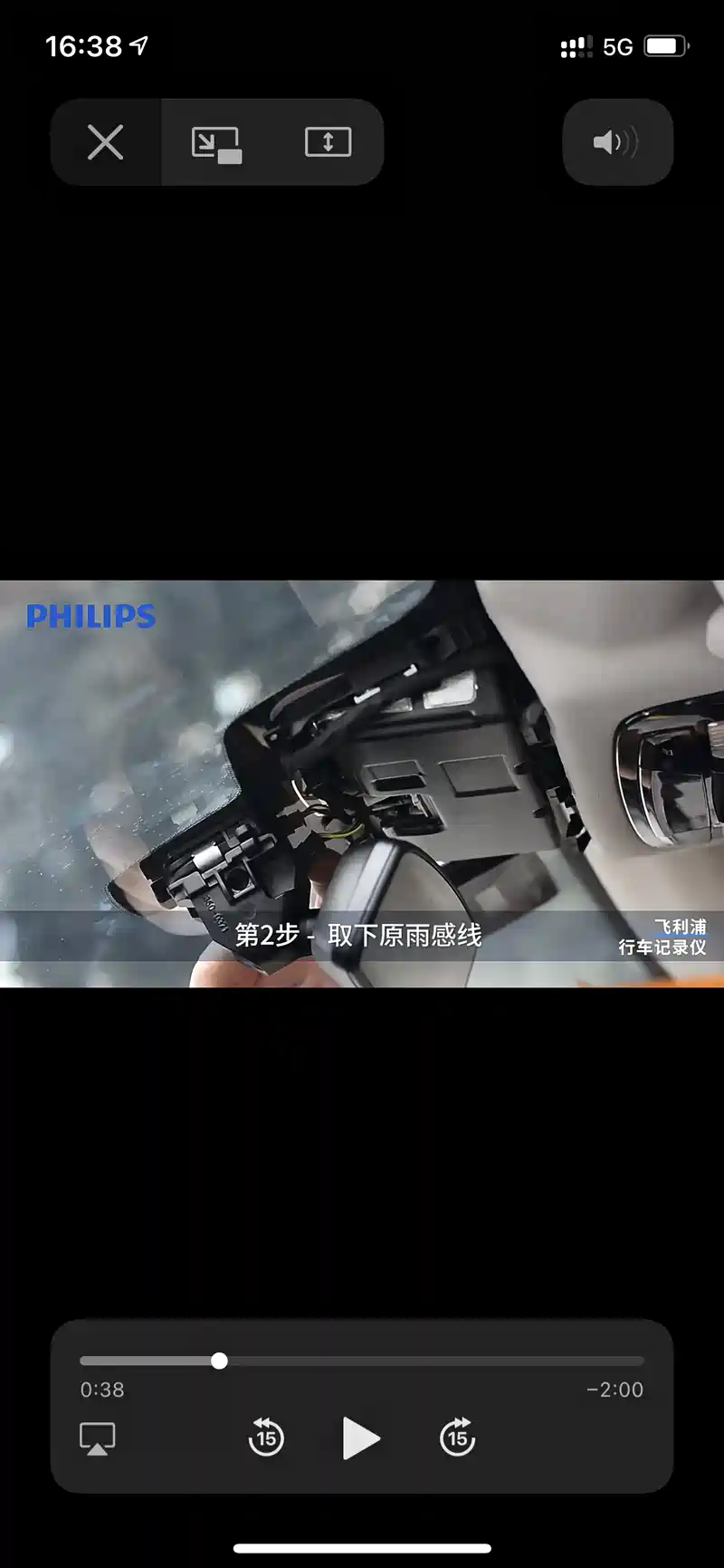

安装隐藏式记录仪,店铺说后视镜那里拆开后,上面红色小插头是雨感,下面黑色宽一点插头是防眩目的。论坛和其他卖隐藏式的都说22款雨感是常电,接雨感线可以实现停车监控。可是我安装下来测试发现,不能记录。停车熄火后,车断电后大概5分钟,记录仪会关机。车子摇晃也不能激活休眠状态下碰撞开机记录,设置不休眠过几分钟也是会关机。但是关机后,敲一下记录仪壳子,他又自己开机激活了紧急录像。。懵逼了,不知道雨感到底是不是常电,而且是红色插头是雨感还是黑色插头是雨感。。下面图里面,上面小一点的是红色插头,下面一个是黑色插头。

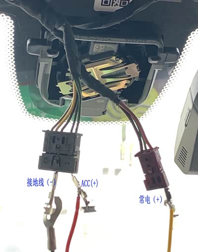

给你一张照片你就看明白了。

另外,X3 ACC的断电时间参考:锁车后大约8分钟左右断电;熄火不锁车,大约6分钟断电。常电就是永远有电,除非电瓶没电了
