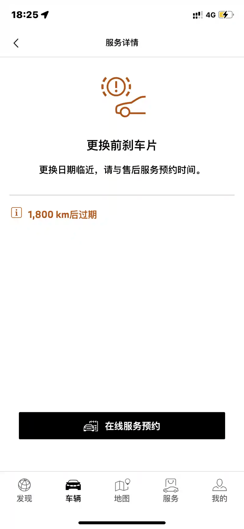

本人21款 x3 28i 现在车子仅仅行驶了2w1k公里 但是车机就提示我 要换刹车片 但是越想越不对劲 我其他的车子都是五六万公里才换 后来上网看到说是刹车分泵的问题 有没有懂哥或者从事维修行业的帮忙解答一下 这个x3也存在刹车分泵的问题吗?

之前看了很多帖子都说X3偏磨,是分泵的问题,4S可以索赔,但是刹车片自费更换

我的也换过,换下来的确是一边磨损多,一边磨损少,但是4S没说是分泵问题

基本都有点偏磨的,因为刹车是先从里面往外挤压产生刹车动作,我的4.5万更换的

我4万公里刚换,前面两个,1430元

不会啊 刚刚做保养技师说还能开三四万公司 说新的X3比较耐磨 5系开个10万都行 我也是21款

我跑了2w了 提示必须更换 不过我没换

刹车习惯有关系

我也是2万公里就提示的,偏磨,4s免费给换的左前刹车分泵,刹车片自费换的
