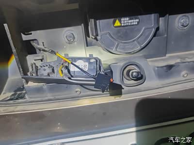

快充口的灯一直亮。
快充口盖上后,快充口旁边的小灯还一直亮。有没有遇到这种问题的?谁有解决方案?

小区有个开威马EX5的,说快充口盖好后小灯总亮着。他自己试了锁车再开,没管用。后来去修,师傅说是接口里的传感器卡了灰,清理干净再断电重启,灯就正常了,你也可以这么试试。

不是大问题,打开充电盖板研究一下就明白了。我是用一点纸,挒成团,把可触动的“小黑板”开关卡死,就解决了。

触碰开关那缠上几层胶带

仔细看一下就知道怎么回事了,压力开关没触发。侧面垫几层胶布就解决了

原车的微动开关坏了,网上买了个换上就好了。

直接断线,不弄它
