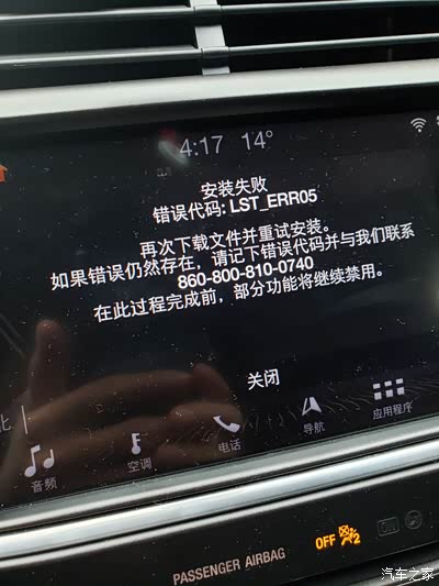

 下载了安装包,插上显示这个
  请问大佬啥情况  这个安装包的压缩文件需要解压才行吗  我没有解压 直接拷进u盘的

一般情况3.0无法直接升3.2,网上有一个免拆机升3.2的版本,需要下载那个。如果下载过来是压缩包,需要解压缩,放在U盘根目录就行,解压后自带的目录不要变。

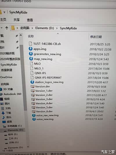

解压成了这样 可以了吗

看你这个和我原来用的免拆机sync3.2的不一样啊。
在根目录下就是这样子就好了,再下一级子目录里面的东西就不用解压缩了。

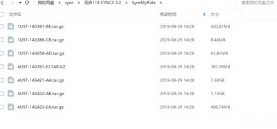

syncmyride目录里面的是这样的
这个里面带118版,就是18年一月版的导航地图。地图文件比较大,所以U盘格式要用NTFS格式,exfat格式的U盘林肯不认,fat32的格式不支持超过4g的文件。
