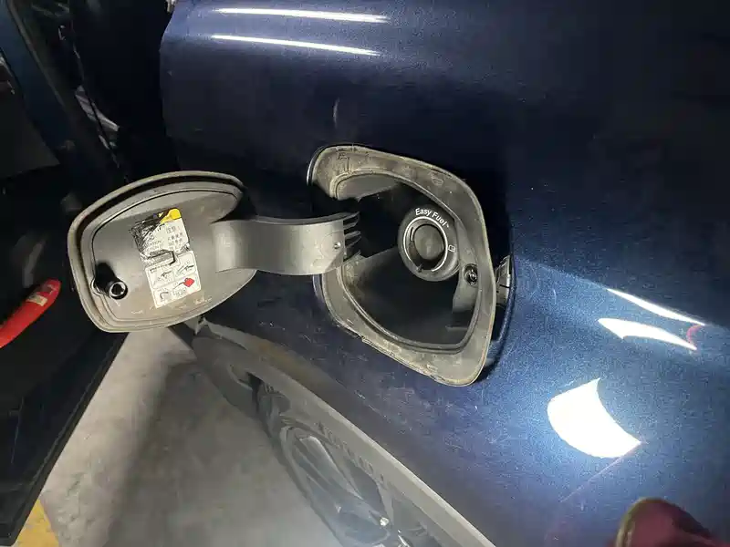

问 M kX油箱盖怎么拆下来? 删除 推荐精华 置顶 取消置顶 关闭回复 打开回复 推荐编辑 楼主禁言 移动帖子 重置头像 操作记录 hzhouxy 0浏览 · 2026-01-11 10:12· 发布于浙江 要换个油箱盖电机,谁知道这盖子怎么拿下来? 举报 打开汽车之家 阅读体验更好 相关问题 更多 问好消息 0回答 问车机 0回答 问暖风水管漏水 0回答 问北京哪里有林肯专修? 0回答 问mkx转速问题 0回答 问MKX油箱盖打不开 0回答 全部回复 只看楼主 hzhouxy 楼主 关禁闭 已屏蔽 总算是拆下来了,大力出奇迹 01-11 11:13 来自浙江 回复 沙发 举报 删除 取消删除 禁言 重置头像 共有条对话 > 会车要关远光灯 关禁闭 已屏蔽 先把油箱盖打开到最大角度,能看到转轴处的卡扣,用小一字螺丝刀轻轻撬卡扣的同时往外掰盖子,注意别太用力,避免弄断卡扣。拆的时候留意电机的连接线,先断开再取盖子,装的时候对准卡扣卡紧就行。 01-11 18:14 来自北京 回复 板凳 屏蔽此人 举报 删除 取消删除 禁言 重置头像 共有条对话 > 还想在主楼增加内容?点击续写主楼内容 登录 参与更多互动 发表回复 打开App,查看更多评论 首 页 上一页 下一页 末 页 跳 转 取 消 还想在主楼增加内容?点击续写主楼内容 登录 参与更多互动 系统故障 发表回复 图片最多上传9张 微信好友 微信朋友圈 新浪微博 QQ好友 QQ空间 取消 相关推荐 加载中
