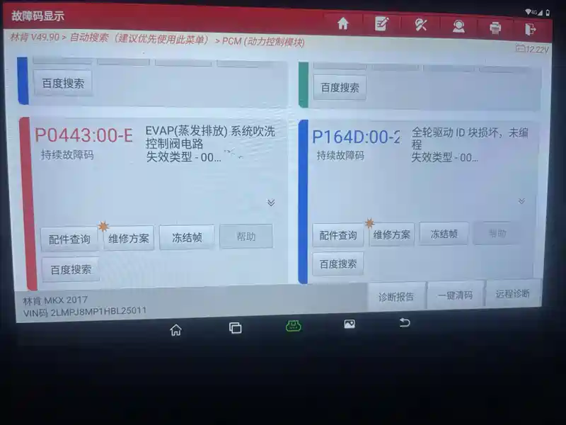

问 17年2.7MKX求助 删除 推荐精华 置顶 取消置顶 关闭回复 打开回复 推荐编辑 楼主禁言 移动帖子 重置头像 操作记录 EE035 0浏览 · 2024-03-02 15:32· 发布于河南 亮了故障灯,431检测出故障码如图,请教各位这是什么问题? 举报 打开汽车之家 阅读体验更好 相关问题 更多 问车机 0回答 问暖风水管漏水 0回答 问北京哪里有林肯专修? 0回答 问mkx转速问题 0回答 问MKX油箱盖打不开 0回答 问好消息 0回答 全部回复 只看楼主 EE035 楼主 关禁闭 已屏蔽 富康 自己回答下吧,换了碳罐电磁阀就好了 2024-03-13 17:50 来自湖北 回复 沙发 举报 删除 取消删除 禁言 重置头像 共有条对话 > 还想在主楼增加内容?点击续写主楼内容 登录 参与更多互动 发表回复 打开App,查看更多评论 首 页 上一页 下一页 末 页 跳 转 取 消 还想在主楼增加内容?点击续写主楼内容 登录 参与更多互动 系统故障 发表回复 图片最多上传9张 微信好友 微信朋友圈 新浪微博 QQ好友 QQ空间 取消 相关推荐 加载中
