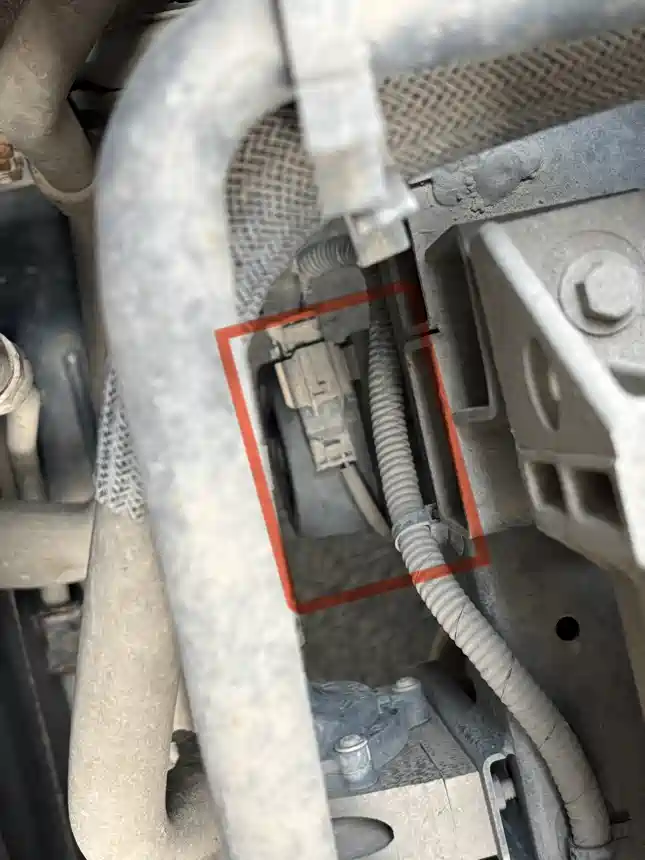

问 低速行车蜂鸣器 删除 推荐精华 置顶 取消置顶 关闭回复 打开回复 推荐编辑 楼主禁言 移动帖子 重置头像 操作记录 君谟 0浏览 · 2025-02-24 10:14· 发布于浙江 刚买的二手车 我想请问各位万能的帅哥车友 这个是车辆的低速蜂鸣器吗感谢🥹 举报 打开汽车之家 阅读体验更好 相关问题 更多 问电机过热故障,, 0回答 问瑞虎3xe减震太硬 0回答 问这个情况需要维修吗 0回答 问这个续航水平正常吗 0回答 问可以找S店索赔电池吗 0回答 问制动系统警示灯亮起 0回答 全部回复 只看楼主 cntjck 关禁闭 已屏蔽 小蚂蚁 我觉得你图中画圈的地方不是低速行车蜂鸣器,也不是这个蜂鸣器的接头。这个蜂鸣器建议你再前保险杠里右侧找一下,应该是有线头直接插在上面的,拔掉线头的话这个蜂鸣器就不会再响了。但是我不建议这么做,这个小蜂鸣器能够有效的提醒车头附近的行人,大大增加了行车安全,利大于弊。 2025-02-24 11:13 来自天津 回复 沙发 屏蔽此人 举报 删除 取消删除 禁言 重置头像 共有条对话 > cntjck 关禁闭 已屏蔽 小蚂蚁 我觉得你图中画圈的地方不是低速行车蜂鸣器,也不是这个蜂鸣器的接头。这个蜂鸣器建议你在前保险杠里右侧找一下,也许能够找到。应该是有线头直接插在上面的,拔掉线头的话这个蜂鸣器就不会再响了。但是我不建议这么做,这个小蜂鸣器能够有效的提醒车头附近的行人,大大增加了行车安全,利大于弊。 2025-02-24 11:13 来自天津 回复 板凳 屏蔽此人 举报 删除 取消删除 禁言 重置头像 共有条对话 > 电动狂魔 关禁闭 已屏蔽 是。你想静音就把它拔掉。 2025-02-26 11:51 来自山东 回复 地板 屏蔽此人 举报 删除 取消删除 禁言 重置头像 共有条对话 > 电动狂魔 关禁闭 已屏蔽 接头别忘记用防水胶带包起来,以后审车还要插回去,低速音没有,审车过不了的。 2025-02-26 11:53 来自山东 回复 屏蔽此人 举报 删除 取消删除 禁言 重置头像 共有条对话 > 风云二游天下 关禁闭 已屏蔽 朋友你这款二手多少钱买的? 2025-03-05 21:02 来自安徽 回复 屏蔽此人 举报 删除 取消删除 禁言 重置头像 共有条对话 > 还想在主楼增加内容?点击续写主楼内容 登录 参与更多互动 发表回复 打开App,查看更多评论 首 页 上一页 下一页 末 页 跳 转 取 消 还想在主楼增加内容?点击续写主楼内容 登录 参与更多互动 系统故障 发表回复 图片最多上传9张 微信好友 微信朋友圈 新浪微博 QQ好友 QQ空间 取消 相关推荐 加载中
