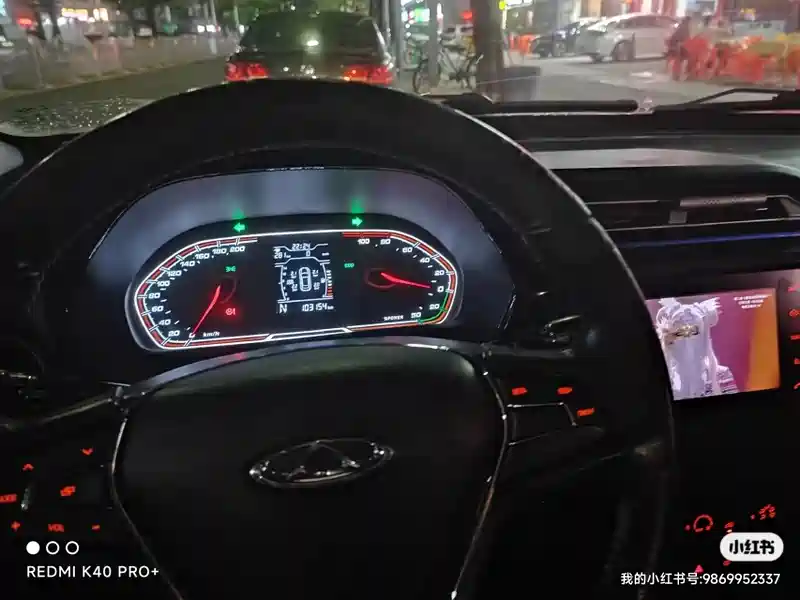

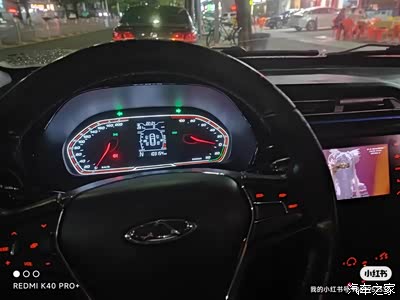

的奇瑞3xe是18年5月的,今年7月份开始行驶过程中会突然出现故障失去动力,故障码:驱动电机故障!前后换了3家4s店维修了,免费更换了驱动电机,但是问题依然存在!自费更换了小电瓶也没用!现在车还在深圳罗湖4s店停放着,师傅排查到现在还找不出问题!
最后给出的解决方案是让我自费更换线束(整车地板线束+车头线束)费用约4000,但是不包解决问题,只是有希望解决问题!希望有人帮忙指点一下!
