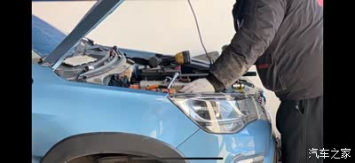

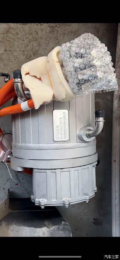

问 冬天低速20ke 以上为什么有滋滋的声音 天气暖和好像就没有 删除 推荐精华 置顶 取消置顶 关闭回复 打开回复 推荐编辑 楼主禁言 移动帖子 重置头像 操作记录 天津车友2551628 0浏览 · 2022-12-30 15:31· 发布于天津 20-50km 滋滋的声音 举报 打开汽车之家 阅读体验更好 相关问题 更多 问电机过热故障,, 0回答 问瑞虎3xe减震太硬 0回答 问这个情况需要维修吗 0回答 问这个续航水平正常吗 0回答 问可以找S店索赔电池吗 0回答 问制动系统警示灯亮起 0回答 全部回复 只看楼主 coolcheng2004 关禁闭 已屏蔽 别克E5 齿轮油吗? 2023-01-01 12:58 来自山东 回复 沙发 屏蔽此人 举报 删除 取消删除 禁言 重置头像 共有条对话 > 撸起袖子晒太阳 关禁闭 已屏蔽 瑞虎3xe 多关注下,看看是不是电流驱动马达声,比亚迪E6的计程车常见,面包车也常见。 2023-01-01 23:57 来自广东 回复 板凳 屏蔽此人 举报 删除 取消删除 禁言 重置头像 共有条对话 > zhou_zhou888 关禁闭 已屏蔽 零跑C10 我的车子也有!天气冷了就有!不知道为什么! 2023-01-07 18:48 来自江苏 回复 地板 屏蔽此人 举报 删除 取消删除 禁言 重置头像 共有条对话 > 避风港81 关禁闭 已屏蔽 瑞虎3xe 电机里凝油,现在正在4s店准备更换电机。很多年了,温度低于10度以下就开始滋滋摩擦尖叫,问4s店~这是通病,胎带的。北方城市温度低于零下都,声音更明显。 2023-01-18 13:46 来自辽宁 回复 屏蔽此人 举报 删除 取消删除 禁言 重置头像 共有条对话 > 避风港81 关禁闭 已屏蔽 瑞虎3xe 我这几年陆续的发过几个帖子,都是反应这个事儿的,可以去我其他几个帖子里看到 2023-01-18 13:47 来自辽宁 回复 屏蔽此人 举报 删除 取消删除 禁言 重置头像 共有条对话 > 还想在主楼增加内容?点击续写主楼内容 登录 参与更多互动 发表回复 打开App,查看更多评论 首 页 上一页 下一页 末 页 跳 转 取 消 还想在主楼增加内容?点击续写主楼内容 登录 参与更多互动 系统故障 发表回复 图片最多上传9张 微信好友 微信朋友圈 新浪微博 QQ好友 QQ空间 取消 相关推荐 加载中
