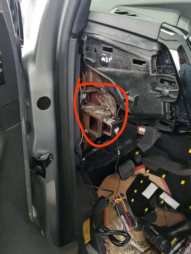

ds7提车当天发现中控台驾驶左侧出风口位置外侧架子都锈迹斑斑 不像是泡水车 请问哪位指点一下 这个算不算是问题车 4S说停库里有潮气正常 打电话给厂家也是这样说 不影响使用、感觉还是不舒服 因为是小半年的库存车 有些担心

我的5ls当时也是这样的,出厂3个多月的车,应该没事的。

这个没有事的

这种情况真是不应该,我也拆过这个地方(装导航接线)。 带好手套,用钢丝毛刷,务必除锈,然后喷防锈漆,连续的潮湿天气,锈会扩大,年久腐蚀,虽然不是重要结构,但也不要轻视。***过焊接。

正常,没问题的

都这样,不影响使用功能。不过还是影响心情哈

没事的,放心开吧
