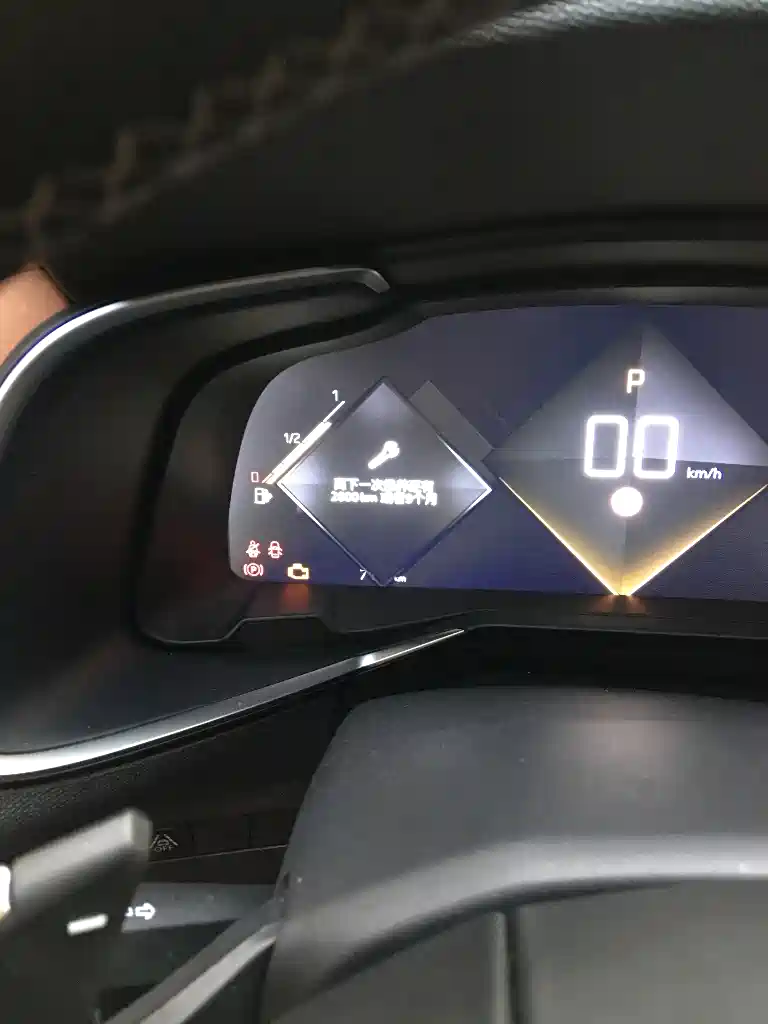

如题,入手DS7 近3月余,行驶7K公里,在5k公里时做了首保,考虑到库存车,所以更换了机油。首保时在售后跟长安福特合并了,所以时福特车的师父帮做的保养,且帮我贴了个下次保养的里程数15000公里,应该没帮我更改保养提示,所以近1万公里前就出现了保养提示,每次开车都有,求助下车友们如何消除保养提示。另外,我翻看了说明书,加满单箱油后,如何设置本次油用到报警后的油耗,谢谢老板!

原谅我的保养提示图片很模糊

说明上有,好像是长按灯光拨杆顶部

用户手册有说明,要多按几下方向提示开关手柄的端部

启动车时按住灯光拨杆顶端的按钮,按住的同时启动车。屏幕上会出现个倒计时,等它变成0了就会消除保养提醒了。后面个问题则是短暂按雨刮拨杆顶端的按钮,会出现个里程一、里程二的油耗。它的上限是9999公里,你也可以用其中一个来计算短时间的均油。我的习惯是一般会留下一个直到1W才清(甚至不清零),以此来看整体均油。

谢谢灌水哥!我有按过里程2,好象是显示剩余油量能跑多少公里的数字。回头再再研究下看看。

雨刮头按键那个它会有三个显示,第一个是剩余油量的倒计里程,其余里程一和里程二都是累计均油里程。
