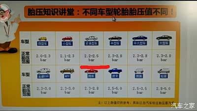

如图。
huiqc 关禁闭 已屏蔽
海尚
huiqc 2019/03/18 21:17:47 发表在 4楼
如图。
