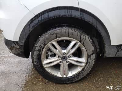

前几天,因为同事的女儿做满月酒,因为一时高兴,多喝了点酒。还好,老婆也是司机,就让老婆开车回家了!第二天一看,我的妈啊,哈弗H4的轮胎侧面划破了好大一圈,很深的那种,我想问问车友们,我想在网上自己买一个新轮胎,可以自己进行更换吗?1.5t风尚版的轮胎尺寸多大?

如果只更换一条轮胎,建议换同样品牌型号的轮胎,如果想换不同皮牌的就最好换同轴的两条轮胎。

可以自行更换轮胎的,如果只换一条的话,最好买根原车品牌型号,花纹一样的轮胎

一般来说更换轮胎的话,虽然说自己可以进行更换,不过一般来说都要做一下动平衡处理来比较好啦

      1、所买的轮胎规格应该和原车装配的轮胎规格一致。
      2、同一车轴上应装配同一规格、结构、厂家、花纹的轮胎(载重指数、速度级别一致)。
      3、替换轮胎的载重指数必须大于或等于原配轮胎的载重指数,替换轮胎的轮胎速度级别必须大于或等于原配轮胎的速度级别。
      4、同样品牌的轮胎,不同的花纹代表不同的产品定位。
