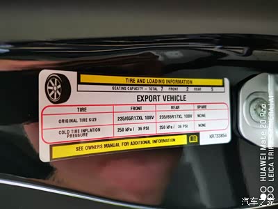

19款混动,大家知道这个车的标准胎压在哪里看吗?具体是多少?

主驾驶门边

胎压最低不低于半载推荐值,最高不超过满载推荐值,在此范围内可以根据自己日常载重、路况条件、以及对舒适性、油耗等的要求做适合自己的调整。打多少您可以参考以下标准:
1、胎压应该打多少以车厂推荐值为准。车厂气压推荐值通常可以在以下地方找到:车辆用户手册,驾驶室车门(B柱附近)旁边的标签,车辆驾驶座旁的抽屉,油箱盖小门。
2、车厂胎压推荐值指的是冷却胎压。定义如下: 停车后至少三小时后或轮胎行驶不超过2公里。如果只能在热胎时测量胎压,请将所测得的胎压数值减去大约0.3巴(=4psi)就是轮胎冷却充气压力。
