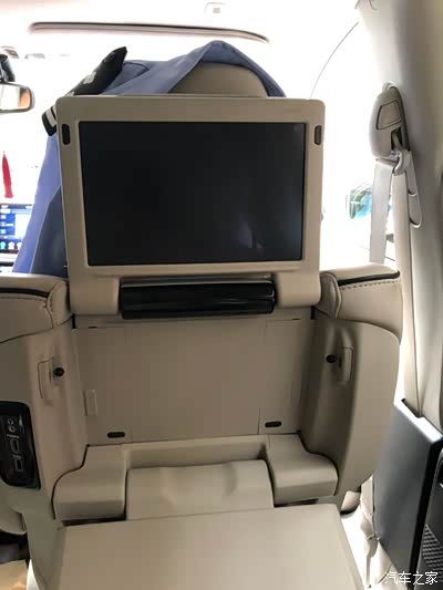

哪位车友知道咋回事 ?后排视屏打不开有没有相同问题
大捷龙栋栋gg
0浏览 · 2019-09-05 19:31
哪位车友知道咋回事 ?后排视屏打不开有没有相同问题,电工测了有电。
小霏霏霏 关禁闭 已屏蔽
如果不是熄屏或者前排中控上锁定了后排屏幕,那就是座位底下那个接头松啦

大捷龙栋栋gg 楼主 关禁闭 已屏蔽
哦?我试试 谢谢

苏北爸爸 关禁闭 已屏蔽
我的车也碰到这种情况了,您的车后来怎么解决的,现在怎么样了?
