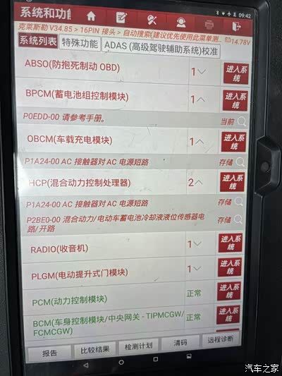

家人们,碰到问题了,故障灯亮起来了不给充电了,暖风正常,其他正常,就是故障亮了充电就提前维修充电系统了,是不是后面小电瓶的问题啊,停车检测小电瓶电压12.1到12.2,大过年的也没电脑来读,各位谁碰到过啊?

如果现在车子能够正常上电,那么这个和小电瓶就没有什么关系,现在车辆的小电瓶电压一直是12伏,那么说明车辆的充电系统没有正常工作,这很有可能是车载的dc dc有问题。
像您现在这种情况,可以考虑使用一个单独的12伏的充电机给小电瓶充电,这样的话还是可以维持车辆继续行驶的,等到修理厂开门之后再使用解码器检测,这样才能够确定故障,做对应的维修。
如果现在小电瓶电压越来越低,那么到最后车子就无法启动上电了,车也没法开了。

什么都正常,小电瓶也没亏电,就是故障灯突然亮了,带来的结果就是充电的时间提示维修外部充电器,但是充电器是肯定没坏的。

找到原因了

新问题来了,换了个小电瓶以后,用12+8ac对ac短路和几个开路的故障码解决了,新问题来了,有个蓄电池控制模块故障码就是消不去,算了,明天早上去售后吧。
