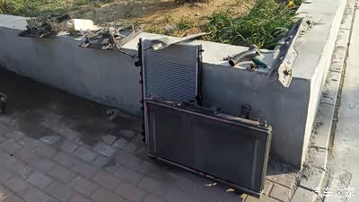

chl42152 楼主 关禁闭 已屏蔽
风行SX6
小风嗖嗖,降温了,懒得搞,去修理部花50元让人家搞定,管子接头的地方都给打了黑色密封胶,新买的水箱比原装薄一些!140加运费31,171元!可能夏天散热会差一些,防冻液接出来的,因为,水箱变小,就加了半小瓶就够了!

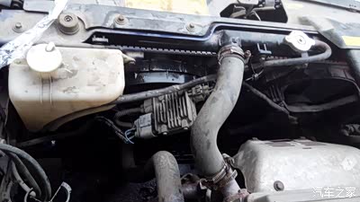

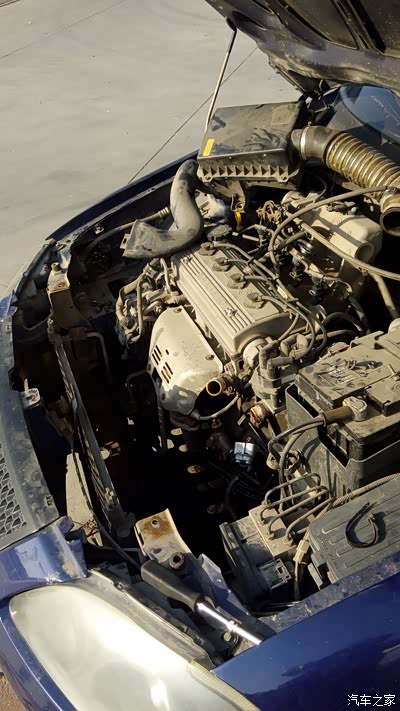

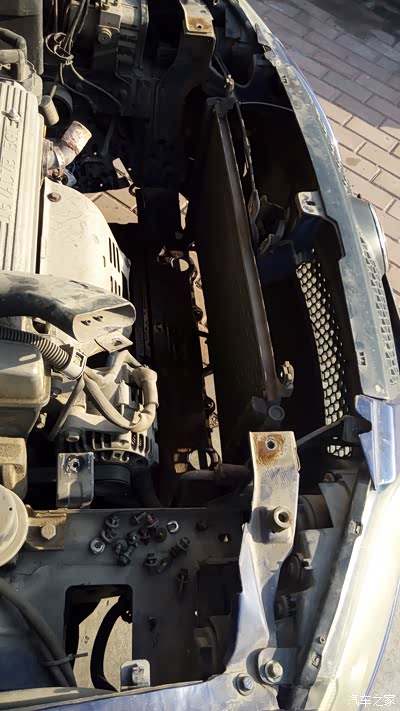

chl42152 楼主 关禁闭 已屏蔽
风行SX6
拆了空滤,水壶,盖板,前盖锁止,铁的横板子,维修的说上次在那个吉利特约维修处加的冷却液颜色太红,颜色太深的不好!
