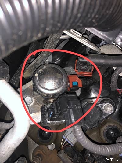

18款国产3.5普拉多加速异响求大神指点迷津

    楼主是在60迈左右给油加速的时候听见哒哒哒的声音吗?

    车主解决了吗 同样情况
    沙漠王子C0777 关禁闭 已屏蔽
    我和你一样的问题 目前为止是高压油泵的声音传入驾驶室里面 已经索赔 等安装上去再看看
    是的
      好的非常感谢

      同样的问题,声音频率谁油门大小变化,我感觉像是发动机出来的声音

      我的也是!烦
