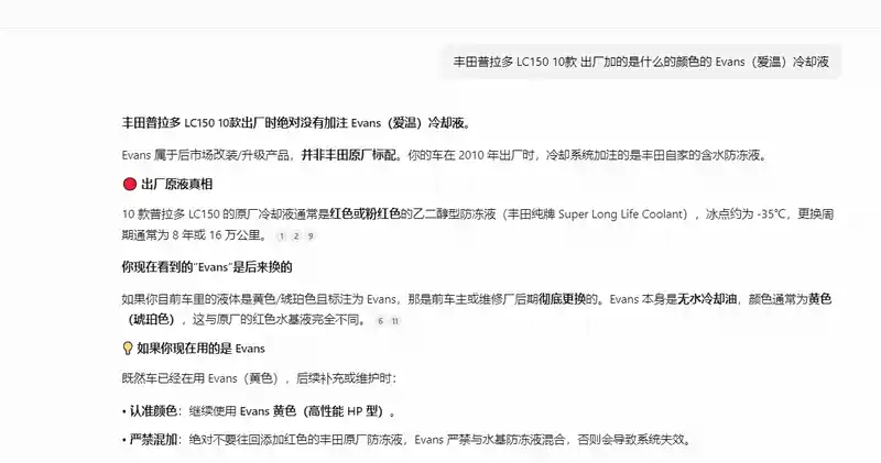

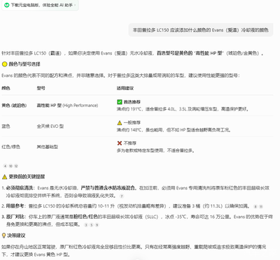

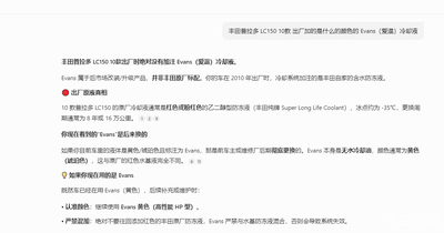

LC150 10款中东版普拉多 需要加注冷却液了,求问添加什么颜色的爱温冷却液

所有的爱温都是后换的,原厂没有加爱温冷却液,前几年比较热门,本来也想换,后来没声音了也没换。

爱温常见的就两种颜色,黄色和浅蓝色,平时家用车一般都加黄色,有些改车爱好者追求性能会加浅蓝色

粉色,纯牌即可,你看看是不是漏了,
后暖风箱位置

红色。一直都是红色
