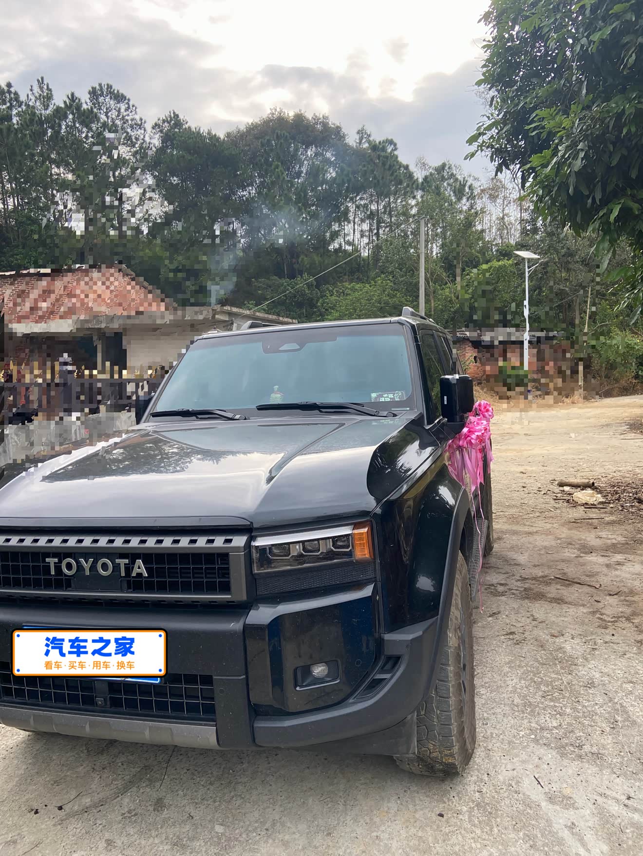

车友们的普拉多有没有行车或倒车时刹车盘有刺耳的异响声音,今下午去4s店问了,回答是刹车片的材料问题,至今厂家无解,友友们有解决的方案吗?
