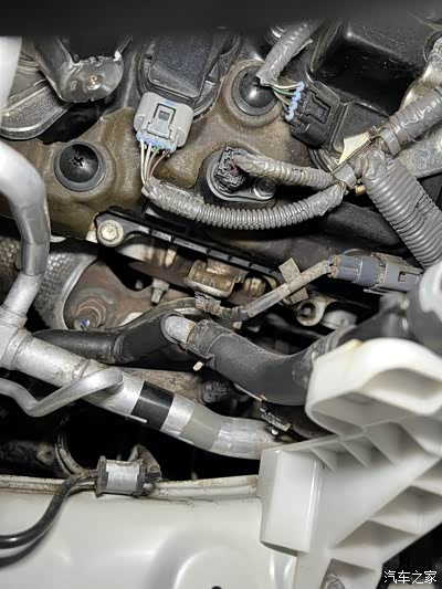

大家帮我看一下,这是哪里出问题了

这是加机油的时候淋上的吧,化油器清洗剂清洗一下

通过照片能看的话,我们这个车辆出现这个气门盖密封垫片密封不严导致的漏油,这个是需要处理的
解决问题的话,我们需要把这个气门盖给他进行拆卸,然后更换一下下面的密封垫片解决问题
维修费用的话,维修漏油费用参考价格以后在这个200到300的费用
需要进行维修,已经出现了明显的漏油问题出现了

这地方是哪啊,气门室盖附近吧,有可能是气门室盖垫有点渗漏,但是这种程度的渗油,基本可以无视了

普拉多漏油先看漏的是啥油,机油的话多半是油底壳垫片老化或者曲轴油封不行了。变速箱油漏的话可能是密封胶不行或者壳体有裂纹。要是漏得不厉害可以暂时不管,经常检查油液位置就行。漏得哗哗的就得赶紧修,不然缺油拉缸就亏大了。最好把车举起来看看具体漏油位置,对症下药比瞎修强。

气门室渗漏,油封老化了,花几百元搞一下
