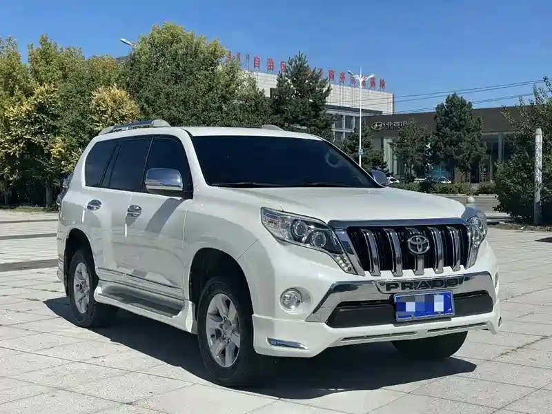

16年车27款,行驶一会就抖动,怠速更严重,这是怎么回事? 删除 取消推荐 置顶 取消置顶 关闭回复 打开回复 推荐编辑 楼主禁言 移动帖子 重置头像 操作记录 车友6582125 0浏览 · 2025-01-15 08:26· 发布于黑龙江 16年的27 刚开始不抖 行驶一会就开始抖动 怠速抖的更严重 怎么回事? 举报 打开汽车之家 阅读体验更好 相关问题 更多 问什么时候出七座版? 0回答 问新普拉多前杠异响! 0回答 问老车四轮定位问题 0回答 问远程关窗的问题 0回答 问求助汉化 0回答 问普拉多TX价格 0回答 全部回复 只看楼主 小伟杰 关禁闭 已屏蔽 雷克萨斯IS 你这种情况首先观察一下仪表盘这边是否有故障灯点亮,如果有的话,一般都是点火线圈损坏或者说火花塞的问题,可以先使用诊断电脑读取故障码,针对处理或者更换相对应的配件。还需要检查一下你的燃油压力和氧传感器,一般就是这几个地方影响到你现在车辆的这个症状现象。 2025-01-15 08:31 来自贵州 回复 沙发 屏蔽此人 举报 删除 取消删除 禁言 重置头像 共有条对话 > 雨后阳光880315 关禁闭 已屏蔽 五菱宏光 16年霸道27行驶后怠速抖动严重,可能是发动机积碳过多,导致节气门和喷油嘴堵塞;也可能是火花塞、点火线圈故障,或油压不稳、机脚老化等,建议到专业维修店检查维修。 2025-01-15 08:32 来自山东 回复 板凳 屏蔽此人 举报 删除 取消删除 禁言 重置头像 共有条对话 > 杨FleXRay 关禁闭 已屏蔽 宝骏730 你好,出现这种情况的话,一般有两种原因造成的,首先第一种的话就是我们这个车辆的节气门比较脏,会引起这个问题,解决问题的话,我们要把节气门拆下来看一下,如果积碳过多比较脏的话,可以清洗一下节气门解决发动机怠速抖动的问题清洗节气门,费用价格在80到100块钱的费用参考费用,还有第二种情况,就是我们这个车辆的这个点火线圈或者是火花塞出现点火不好也会导致车辆行驶一段,距离以后出现发动机抖动,也需要用电脑诊断一下,看一下有没有故障代码,如果有故障代码,按照故障代码修一下,拆卸火花塞检查一下,积碳过多更换一下火花塞解决问题、 2025-01-15 08:32 来自浙江 回复 地板 屏蔽此人 举报 删除 取消删除 禁言 重置头像 共有条对话 > 爱专研的一修 关禁闭 已屏蔽 和悦 出现热车抖动的现象,建议检查一下碳罐电磁阀还有氧传感器。如果是碳罐电磁阀出问题常通,那么就会导致混合气体过浓出现抖动。同时氧传感器如果数据不准,也会造成混合气体异常出现抖动的。 2025-01-15 08:32 来自吉林 回复 屏蔽此人 举报 删除 取消删除 禁言 重置头像 共有条对话 > 自驾遊2018 关禁闭 已屏蔽 帕杰罗 是发动机抖还是行驶中抖,描述尽量详细准确 2025-01-15 08:32 来自湖北 回复 屏蔽此人 举报 删除 取消删除 禁言 重置头像 共有条对话 > 大胖橘分橘 关禁闭 已屏蔽 长时间使用,节气门会吸附大量灰尘和杂质,导致进气量减少,混合气比例失调,引起抖动。清洗下节气门吧。 2025-01-15 08:37 来自吉林 回复 屏蔽此人 举报 删除 取消删除 禁言 重置头像 共有条对话 > zjh海 关禁闭 已屏蔽 这个情况,可能是有某一个气缸不工作引起的。比如火花塞或者点火线圈,以及喷油嘴损坏。建议先目测观察发动机舱内,有没有管路脱落导致漏气,如果没有问题,用电脑读取一下具体的故障代码。再分别进行排查问题。 2025-01-15 08:47 来自山东 回复 屏蔽此人 举报 删除 取消删除 禁言 重置头像 共有条对话 > 秦始黄焖鸡 关禁闭 已屏蔽 哈弗大狗 读故障码看看丢不丢缸吧,我感觉像是丢缸缺火 2025-01-15 09:57 来自吉林 回复 屏蔽此人 举报 删除 取消删除 禁言 重置头像 共有条对话 > 秦始黄焖鸡 关禁闭 已屏蔽 哈弗大狗 找个修理厂读一下故障码吧,感觉像是丢缸缺火 2025-01-15 09:57 来自吉林 回复 屏蔽此人 举报 删除 取消删除 禁言 重置头像 共有条对话 > 徐武军7491 关禁闭 已屏蔽 桑塔纳 汽车出现行驶一会后抖动且怠速时更严重的情况,可能有以下原因: 发动机积碳 节气门、喷油嘴、火花塞等部位积碳过多,会影响发动机的正常工作,导致燃烧不充分,从而引起抖动。可以对这些部位进行清洗来解决问题。 火花塞问题 火花塞使用时间过长,电极磨损严重或点火能力下降,会导致点火不良,使发动机动力输出不均衡,产生抖动。需检查火花塞的状态,必要时进行更换。 发动机机脚垫损坏 机脚垫用于支撑发动机并减少振动,如果机脚垫损坏,发动机的振动会直接传递到车身,导致车辆抖动。需检查机脚垫的状况,如有损坏应及时更换。 燃油系统问题 燃油泵故障、燃油滤清器堵塞等燃油系统问题,会导致燃油供应不足或不稳定,影响发动机的正常运转,引起抖动。可检查燃油系统的工作情况,进行相应的维修或更换。 空气滤清器堵塞 空气滤清器堵塞会导致进气不足,使混合气过浓,影响燃烧效果,进而引起发动机抖动。应定期更换空气滤清器。 2025-01-17 21:46 来自陕西 回复 屏蔽此人 举报 删除 取消删除 禁言 重置头像 共有条对话 > 还想在主楼增加内容?点击续写主楼内容 登录 参与更多互动 发表回复 打开App,查看更多评论 首 页 上一页 下一页 末 页 跳 转 取 消 还想在主楼增加内容?点击续写主楼内容 登录 参与更多互动 系统故障 发表回复 图片最多上传9张 微信好友 微信朋友圈 新浪微博 QQ好友 QQ空间 取消 相关推荐 加载中
