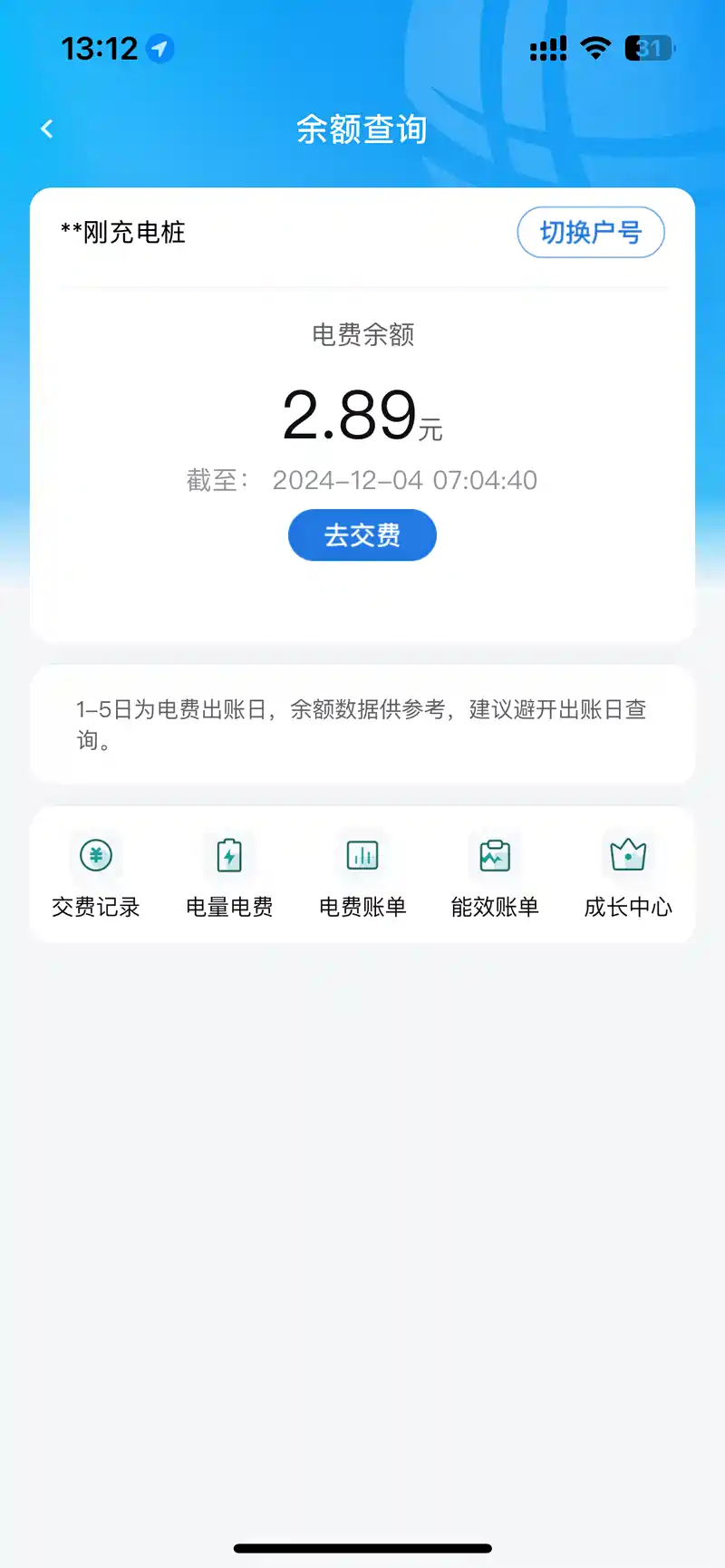

充电桩现在能达到7KW了,随着又出现一个问题,那就是电损,我家电费是0.32一度电,国网上显示花了8.98,8.98/0 32=28.06度,APP上显示充了23.365度电,损耗了4.69,我用的是国标3×6的电缆,总长64米,损耗率是21%,是应该这么算吧

肯定有关系啊,电缆的长度、截面积以及导体材料的电阻率,都会影响充电过程中的电压降和损耗。有车主增加了15米的线缆,多损耗了约2.5度电,占总电量的约5%。

理论上能耗是这样计算的,但是实际上要比理论上的多。
因为电线的电阻不仅受电线本身材质的影响,而且受温度影响。比如环境温度,环境湿度都会影响能耗。
如果电缆用的比较长,能耗就更大。实际使用的数据要比理论值大,这是正常的。

没有太大关系,即使有线阻也不可能差的出特别多

APP上显示的充电量只能少,不能多,国家电网电表给你的计量度数只能多不能少。这中间肯定会有相差的,你不能看APP显示电量,电池充电,也会有损耗的,特别是冬天,充电显示30度,实际只充进了25度。
