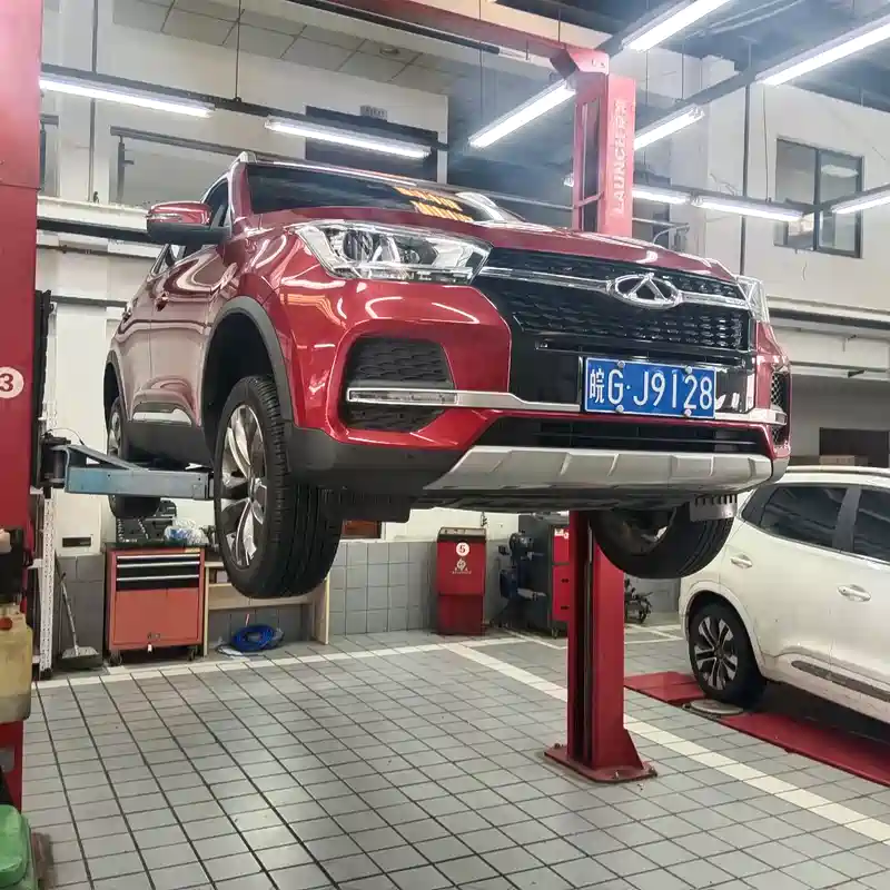

昨天下大雨,快到家时候过烂路突然感觉车子和散架一样,车咔叽咔叽响,第二天就开去店里检查。
师傅把我车开出去跑了一下,怀疑小连杆坏了。升起检查检查。
就是这里,小连杆师傅检查以后说晃动特别大,异响的原因就是这个导致的。可能需要更换两边的小连杆。
师傅去后面拿小连杆准备给我更换,准备下车上的突然发现我小连杆螺丝特别松动,给我两全紧固以后发现不晃动了。开出去跑了一下,问题解决,感谢店里的师傅。

车辆异响,维修店的师傅试了一圈就看出大概问题,升车检查发现是小连杆螺丝松了。拧紧后立马好,这技术真没的说,一下就找到症结,太靠谱了。
