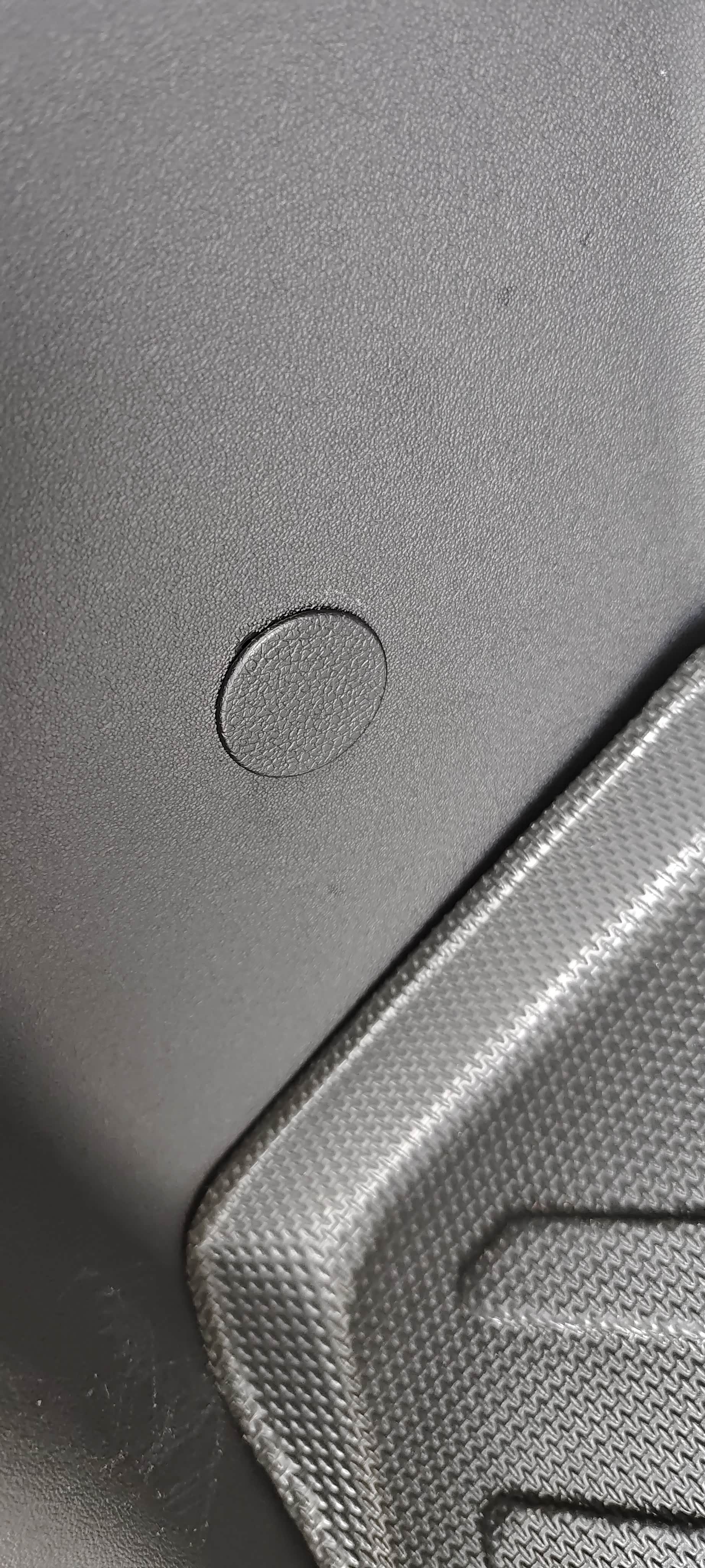

有加装12伏电源接口的吗

瑞虎5x加装12V电源不难,重点注意三点:1.从保险盒ACC取电(用试电笔找熄火断电的保险位);2.线径选1.5平方以上的,大功率用电器要单独加继电器;3.打孔位置避开气囊和线束。建议买带电压显示的接口模块,某宝50块左右搞定,自己装记得做好绝缘。

我建议还是问问专业改装店,看看能不能加装。不要自己乱搞
