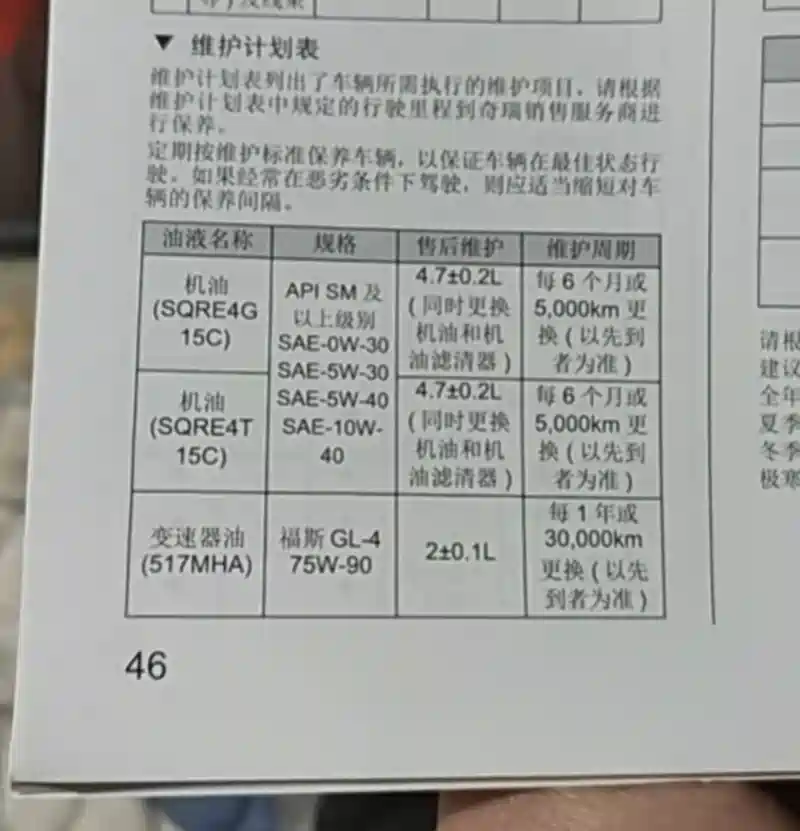

有23款的5x车友吗,我这个保养手册是不是给我拿错了?图一是瑞虎5x的,图二是找的艾瑞泽5的
瑞虎5x这个发动机型号只有老款的SQRE4G15
我车铭牌发动机型号是SQRG4G15。
还有艾瑞泽5和23款5x一个发动机么?
壹路順风 关禁闭 已屏蔽
没有拿错的。保养手册包含这个车型所有的发动机保养规定,上面也有写,适合用的机油标号为0w-20的全合成机油。然后后面写着5000公里或者6个月保养一次。按维修手册上面保养就可以

型号一样保养方式就一样的

瑞虎5x
同年代的艾5跟5x,除了车身不一样,一个是轿车一个是SUV之外,其它的应该彻彻底底的就一个样,没区别
