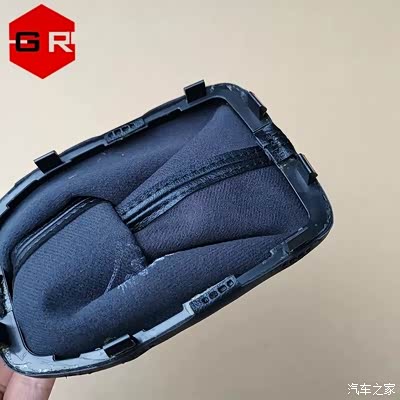

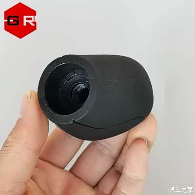

问 2017款瑞虎5X挡把换防尘皮坏了, 删除 推荐精华 置顶 取消置顶 关闭回复 打开回复 推荐编辑 楼主禁言 移动帖子 重置头像 操作记录 南通车友8067972 0浏览 · 2024-11-06 20:39· 发布于江苏 2017款瑞虎5X挡把换防尘套,有知道挡把怎么拆下来? 举报 打开汽车之家 阅读体验更好 相关问题 更多 问扶手箱盖板怎么拆? 0回答 问瑞虎保险盒取电图纸 0回答 问一起看看5X油耗 0回答 问内侧灯泡怎么更换 0回答 问空调压缩机频繁启停 0回答 问求助求助,高速失速 0回答 全部回复 只看楼主 爱吃猫的X鱼儿 关禁闭 已屏蔽 标致408X 本人没有动手拆过,我自己更换过标致307的档把,下面是我查找的方法,希望对车友有所帮助。2017款瑞虎5X挡把的拆卸方法如下: 1. 自动挡车型:- 拆卸面板:先把档把周围的面板拆开。有些车型的面板可能是通过卡扣固定,您可以使用塑料翘板等工具,从面板的边缘轻轻撬动,将其取下。如果面板下方有螺丝固定,需要使用合适的螺丝刀将螺丝拧下来。- 转动镀铬小圈:在档把皮套和档把下端连接处有一个银色镀铬小圈,将其转动,有的可能需要转90度,此时会感觉到连接部位松开。- 按住解锁键并上提:一只手按住档把上的解锁键,另一只手紧紧抓住档把,用力往上提。因为里面有一根铁销固定,所以可能会比较紧,需要用较大的力气,但注意不要过度用力以免损坏部件。2. 手动挡车型:- 拆除相关附件:手动挡车型的档把拆卸相对简单一些。首先,需要把档把下方的外壳护套抠掉,如果有螺丝固定的话,使用螺丝刀将螺丝拧下。- 直接上提:外壳护套拆除后,双手握住档把,用力向上直接拽,由于档把安装得比较紧,需要用巧劲猛一提,将档把拔出来。 2024-11-06 20:50 来自北京 回复 沙发 屏蔽此人 举报 删除 取消删除 禁言 重置头像 共有条对话 > zhaiyz1 关禁闭 已屏蔽 沃尔沃S60 大部分的手动挡车型档杆头都是拧上去,可能还有一两个固定螺丝。拆掉固定螺丝逆时针旋转档杆头就能够拆下来。查看挡把周围是否有固定的螺丝或卡扣。有的话,使用合适的工具(如螺丝刀或扳手)将其拧松或解开。有的档杆头会和防尘套连在一起,这时就要先将防尘套拆松,用饰板撬撬出来即可。然后连着防尘套一起将档杆头逆时针旋转拆下来。也有一些车型是用一字刀在防尘套和档杆头连接处将防尘套撬下去,使档杆头与防尘套分离,然后逆时针旋转档杆头拆下来。注意不要过度用力以免损坏部件。如果挡把还是无法拆下,可能需要专业人士解决。 2024-11-06 20:53 来自河北 回复 板凳 屏蔽此人 举报 删除 取消删除 禁言 重置头像 共有条对话 > 风景就在路上 关禁闭 已屏蔽 豪越L 这个比较简单,直接自己到网上购买的防尘罩换上就行。拆卸的时候,用塑料的撬棒沿着防尘罩底座的边缘慢慢的往上翘。就能够把它拆开(可以看下图底座的卡扣样式和位置)。拆上面的时候先把挡把拧下来,之后就可以把防尘罩转下来了,挡把就是螺丝扣直接拧上去的(可以参考图片)。 2024-11-06 20:56 来自吉林 回复 地板 屏蔽此人 举报 删除 取消删除 禁言 重置头像 共有条对话 > 还想在主楼增加内容?点击续写主楼内容 登录 参与更多互动 发表回复 打开App,查看更多评论 首 页 上一页 下一页 末 页 跳 转 取 消 还想在主楼增加内容?点击续写主楼内容 登录 参与更多互动 系统故障 发表回复 图片最多上传9张 微信好友 微信朋友圈 新浪微博 QQ好友 QQ空间 取消 相关推荐 加载中
