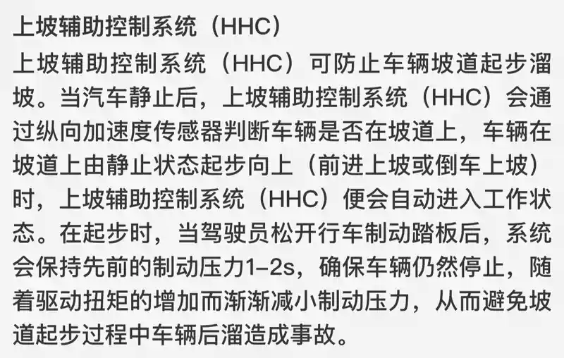

最近遇到上坡辅助的问题不知道是不是我操作错了
瑟瑟在发抖
0浏览 · 2023-02-17 23:23· 发布于四川
有时松离合感觉刹车被刹死了(对上坡辅助就是这个样子的)松离合也不走。
踩油门转速也然不上去,后发动机被憋熄火了。
不知道是我什么地方不对。
根据这段文字的理解,正确操作就是完全松开刹车,抬离合,感觉到了结合点就完全放开,然后给油门,会感觉车子被放开缰绳的那一刹那。
但如今感觉上坡辅助有时就不懂得松开刹车
