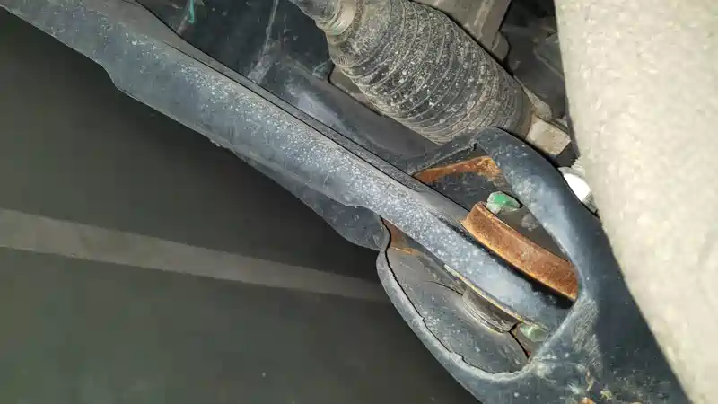

问 一年未够得5x,副车架从里面锈蚀,正常吗? 删除 推荐精华 置顶 取消置顶 关闭回复 打开回复 推荐编辑 楼主禁言 移动帖子 重置头像 操作记录 佛山车友4212557 0浏览 · 2022-12-06 17:11· 发布于广东 真的很失望😔副车架啊,老大。唉!整个副车架里面都锈升起来看,锈得一塌糊涂 举报 打开汽车之家 阅读体验更好 相关问题 更多 问谁有原始版本刷机包? 0回答 问洗车后打不着火了 0回答 问投诉 0回答 问19款冷车启动 0回答 问23年买的5X时尚 0回答 问行车记录仪走线 0回答 全部回复 只看楼主 woshi1589630 关禁闭 已屏蔽 索赔! 2022-12-06 22:35 来自河南 回复 沙发 屏蔽此人 举报 删除 取消删除 禁言 重置头像 共有条对话 > as6rzd 关禁闭 已屏蔽 瑞虎5x 我去查看一下我的副车架 2022-12-07 10:33 来自江西 回复 板凳 屏蔽此人 举报 删除 取消删除 禁言 重置头像 共有条对话 > as6rzd 关禁闭 已屏蔽 瑞虎5x 哈哈哈,我的不会哦,只是那个圈面上有点锈,赶紧擦了锈,用WD一40喷。每次下雨天后,我都用wD一40喷,一点锈没有,过几天发图。 2022-12-07 15:46 来自江西 回复 地板 屏蔽此人 举报 删除 取消删除 禁言 重置头像 共有条对话 > 顾大野 关禁闭 已屏蔽 期待后续,我的好像这里也锈了 2022-12-07 22:59 来自江苏 回复 屏蔽此人 举报 删除 取消删除 禁言 重置头像 共有条对话 > as6rzd 关禁闭 已屏蔽 瑞虎5x 看看我的,爬到车底看那个圈有点锈地方,我都擦了点黄油,副车架里面没有,难道我没中奖?还是我保养太勤了?哈哈哈哈哈 2022-12-08 07:37 来自江西 回复 屏蔽此人 举报 删除 取消删除 禁言 重置头像 共有条对话 > 顾大野 关禁闭 已屏蔽 还有兄弟,你这个具体是哪个位置呢?图片看不出来 2022-12-08 11:28 来自江苏 回复 屏蔽此人 举报 删除 取消删除 禁言 重置头像 共有条对话 > 临沂车友2522466 关禁闭 已屏蔽 我的刚买回来也这样 得索赔吗 2022-12-08 18:14 来自山东 回复 屏蔽此人 举报 删除 取消删除 禁言 重置头像 共有条对话 > 佛山车友4212557 楼主 关禁闭 已屏蔽 瑞虎5x 已经索赔到更换整个副车架了,厂家免费给换,在4儿子店升起来看,锈得惨不忍睹啊!!整个副车架里面都是锈,幸好我发现得早,如果再过一段时间,就锈穿了,相当危险啊。 2022-12-09 09:19 来自广东 回复 举报 删除 取消删除 禁言 重置头像 共有条对话 > as6rzd 关禁闭 已屏蔽 瑞虎5x 太吓人了,为什么我的车没锈呢?我的也快一年了 2022-12-09 19:19 来自江西 回复 屏蔽此人 举报 删除 取消删除 禁言 重置头像 共有条对话 > qianyutao9310 关禁闭 已屏蔽 里面好像都没喷上油漆,跟我12年买的瑞麒X1差不多,我的当时2年左右时连水箱支架都锈的不像样子,一直没管他,10年了也还那样,锈穿是不可能的,毕竟钢板这么厚呢,真要锈穿估计要个20-30年,就是看着不爽,毕竟是新车 2022-12-10 10:33 来自江苏 回复 屏蔽此人 举报 删除 取消删除 禁言 重置头像 共有条对话 > xiaoqiang968 关禁闭 已屏蔽 这是厂家的工艺问题,副架应该浸漆处理,就像全车外壳浸漆一样,而不是外表喷漆。 2022-12-10 11:42 来自广东 回复 屏蔽此人 举报 删除 取消删除 禁言 重置头像 共有条对话 > 魅惑嘉丽 关禁闭 已屏蔽 瑞虎5x 我的铁皮都穿透了 我加玻璃水的时候 都是开到满野地里 左右看下没人才好意思打开擎井盖 都是绣渣。。。 2022-12-12 21:18 来自福建 回复 屏蔽此人 举报 删除 取消删除 禁言 重置头像 共有条对话 > 贵港车友4302121 关禁闭 已屏蔽 如果是二手车可以索赔吗 2022-12-18 04:02 来自广东 回复 屏蔽此人 举报 删除 取消删除 禁言 重置头像 共有条对话 > 贵港车友4302121 关禁闭 已屏蔽 如果是二手车出这种情况可以索赔吗 2022-12-18 04:03 来自广东 回复 屏蔽此人 举报 删除 取消删除 禁言 重置头像 共有条对话 > 好多鱼大王 关禁闭 已屏蔽 副车架是啥 2023-01-01 20:47 来自辽宁 回复 屏蔽此人 举报 删除 取消删除 禁言 重置头像 共有条对话 > 还想在主楼增加内容?点击续写主楼内容 登录 参与更多互动 发表回复 打开App,查看更多评论 首 页 上一页 下一页 末 页 跳 转 取 消 还想在主楼增加内容?点击续写主楼内容 登录 参与更多互动 系统故障 发表回复 图片最多上传9张 微信好友 微信朋友圈 新浪微博 QQ好友 QQ空间 取消 相关推荐 加载中
